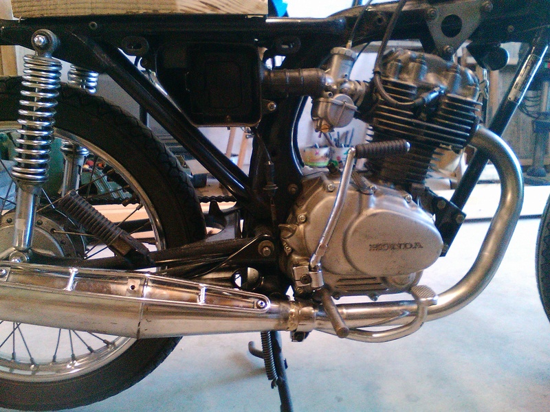

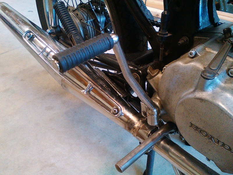

Petit soucis :
En fin de course, ma pédale de kick vient taper sur la grille de protection du pot (Ça le faisait pas avant pour la bonne raison que ladite grille était absente...)
En comparant avec diverses photos du forum, j'ai l'impression que je n'ai pas le bon modèle de kick : Celui de la S3 semble "droit" alors que le mien est un peu coudé...
Est-ce que les possesseurs de S3 pourraient me confirmer ça ?
Voici quelques photos.
Merci de me dire si quelque chose d'autre vous semble douteux ou pas conforme (plaque support de silencieux par ex ? )
Thierry

Re: Projet de rénovation S3
Message  Thierry84 le Jeu 11 Aoû - 14:45
Ah oui, petite précision :
L'écrou borgne de fixation inférieur de l'amorto touche presque le silencieux.
Ce serait quoi le soucis ?
Re-merci
Re A+
Thierry
Nombre de messages : 449
Message  eldorado le Jeu 11 Aoû - 15:03
Bonjour Thierry,
il y a un souci concernant le positionnement du pot, peut-être revoir l' ancrage de la patte de fixation et/ou le positionnement dans le collecteur.
Concernant ce dernier, il faut toujours serrer en premier les boulons de celui-ci dans la culasse avant de serrer ceux de la patte de fixation du pot, pour s' assurer du bon positionnement de l' ensemble.
Pour ton kick, je ne sais pas, il semble correct à priori, question liée à ci-dessus ?
Message  Thierry84 le Jeu 11 Aoû - 16:08
Salut Eldorado,
Quelle célérité !
En ce qui concerne l'ancrage de la patte de fixation du pot, je ne vois pas d'autre façon de la positionner : Elle s'aligne toute seule là où elle veut dans la mesure où il y a 3 vis...
En revanche, j'ai peut-être merdé dans le sens de montage / serrage : J'ai tout monté "lâche" (demi-lunes, bague, collecteur, silencieux, patte de fixation et collier) et j'ai serré alternativement chaque vis...
De plus, je viens de vérifier sur le schéma de CMSNL : Je n'ai pas de joint entre le collecteur et le silencieux, ni entre la culasse et le collecteur. Ça doit pas jouer en ma faveur...
Merci du tuyau pour la rouille de mon silencieux.
Message  Invité le Jeu 11 Aoû - 20:51
bonsoir a tous
je t'ai fait quelques photos de ma s3
le kick doit passer a ras de la protection mais sans la toucher
peut etre que tu n'as juste a le repositionner dans les cannelures
a premiere vue le mien serait plus droit
Message  cbx le Jeu 11 Aoû - 23:04
En comparant les photos on voit que les deux kicks ne sont pas enquillés sur les canelures avec le même angle au repos.
Nombre de messages : 1935
Message  Thierry84 le Ven 12 Aoû - 12:59
Merci les gars,
Effectivement, le montage est différent... mais il me semble que le kick aussi...
Celui de Jérôme est "droit" et la noix-rotule n'est pas pareille.
J'ai bien essayé de re-positionner le mien à + ou - 1 cran, mais c'est pire !
Si quelqu'un a un kick d'origine de S3 à vendre, je suis preneur...
En attendant, j'en ai un vieux cassé que je vais essayer de ressouder avec le bon angle (mais ça va être roots !)
Thierry
Message  eldorado le Ven 12 Aoû - 13:34
Bonjour Thierry,
ce n' est pas une question de position sur l' axe, c' est une question de déport du kick quand il est déplié.
Si tu as l' ancien, compare les deux à ce sujet.
Reste qu' un pot mal positionné peut aussi gêner.
Message  Thierry84 le Ven 12 Aoû - 20:46
Salut Eldorado,
Oui, oui, on est d'accord !
C'est pour ça que le décalage à + ou - 1 dent de souris ne change rien...
J'ai regardé mon vieux kick : Il a à peu près le même déport...
Je ne sais pas trop si je vais pourvoir le tordre ou le souder parce ça m'a l'air d'être un alliage bizarre...
Thierry

Re, Thierry !
A mon avis, laisse ce kick tranquille et centre toi sur le positionnement du pot. Le fait qu' il soit trop proche de l' écrou borgne de l' amorto est un indice.
Revoir aussi la patte qui le fixe au cadre ?
