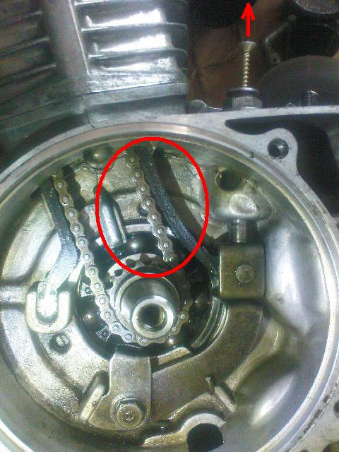

Voici la méthode pour régler ta chaîne de distribution.
Quand les pans coupés N° 14 de réglages du tendeur sont coincés , on se sert d'une vis Ø 3 mm ou d 'un bout de rayon., pour les décoincer.
Tension de la chaîne
Après avoir dévisser et enlever , la vis de 6 N ° 21 qui sert de bouchon, on desserre légèrement la vis N° 15 (clé de 14) .il convient de préciser que quelque soit l'état du moteur il est quasi impératif de tirer sur la tige fileté de 3(insérée par le trou de la vis servant de bouchon)et de la maintenir vers le haut pendant que l'on resserre modérément (sous peine de vriller le patin tendeur) avec une clef de 14 à œil ou une clef à pipe débouchée.
On peut remplacer la vis de 3 par un rayon de roue  sur lequel on fera une boucle
gros avantage:moins de risque de perdre la vis et plus facile à utiliser!
Tu peux utiliser un bout de tige filetée de Ø 3mm
La méthode système D de Trialxls pour tendre la chaîne :
tu démarres ta machine et tu te trouves une vis comme celle-ci ...4.5 cm
tu l'insères dans le trou tout au fond, tu crochètes l'intérieur en faisant tourner ta vis dés que ça force tu desserres l'écrou de 14  et tu tires vers le haut;  le clic clic doit s'arrêter tu serres l'écrou de 14 et c'est fini .
si tu pousses, tu détends la chaine .
Rappel pour les réglages :
Culbuteurs  : Moteur à l'arrêt et Froid.
Chaîne de distri  : Moteur chaud et tournant
Nombre de messages : 4802

Message  Thierry84 le Ven 30 Sep - 17:49
Merci Papy.
J'ai essayé avec une tige de 3 mais impossible d'accrocher quoi que ce soit...
Du coup, j'ai appliqué la méthode "vis à bois" de Trialxls :
En tirant, le "clac, clac, clac" a disparu au profit d'un "shrrr shrrrr".
J'ai bloqué comme ça.
J'ai bon ?

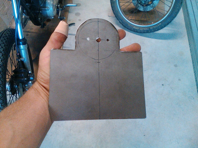

Voici donc un petit reportage sur la fabrication de mon support de plaque / feu arrière :
Découper la forme voulu dans une tôle :
Attention, ça coupe !

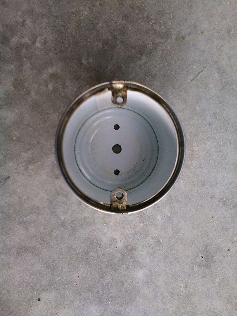

Prenez une petite boite de maïs (ou de champignons, ou de macédoine...)
Mangez le contenu.
Percez 3 trous au fond (1 pour les fils et 2 pour fixer le douille BAY15D sur platine) et soudez 2 petits écrous de 4 sur le rebord (ça c'est le plus difficile !)
Sortez vos pinceaux et laissez parler votre talent d'artiste :
Découpez un disque de plexiglas à la bonne dimension, peignez-le en rouge avec de la peinture vitrail (ou le vernis à ongles de Madame...)
