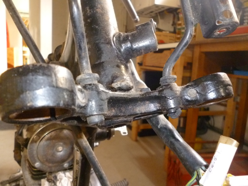

dans la suite de mon démontage, pouvez-vous me dire si l' araignée ( je crois qu' on l' appelle comme ça) se démonte également. Elle est fixée en force, avec deux silentblock (??), au travers du Té inférieur?
renan
Nombre de messages : 31
Localisation : Rennes
Date d'inscription : 16/05/2013
Re: S3 de 1977- Work in progress!
Message  professeurhammond le Ven 20 Mai - 17:33
Oui ça se démonte, ce n'est pas censé être dur de l'extraire, donc c'est juste que ça doit être grippé. Avec un maillet par en dessous ça devrait venir doucement.

J' ai réussi à démonter l' araignée. Je me suis souvenu d' une astuce que j' avais utilisée pour enfiler des silentblock sur la barre stabilisatrice de mon T4, à savoir une goutte de produit vaisselle, pour lubrifier... et hop Exclamation
Du coup j' ai pu démonter la colonne de direction, sans perdre une seule bille Cool . Par-contre je ne retrouve pas toutes les pièces indiquées sur le schéma de la RMT.
