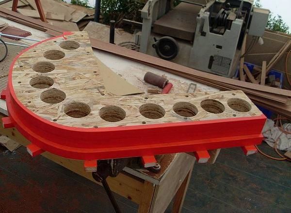

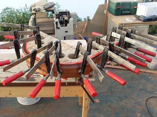

Message  sergio CBS44 le Lun 2 Jan - 19:46
Salut Mc fly
ou tu as la solution du lamellé collé
On utilise plusieurs pièces plus minces qui se courberont sans problème à sec ou encore mieux mouillées (mais il faudra les laisser sécher en forme ) lorsque les pièces peuvent être pliées ensemble à la forme voulue (un moule peut être nécessaire si la forme est complexe ) encoller les pièces pile et face et les coller en forme , laisser sécher .
ça marche très bien
Nombre de messages : 8275
Re: Début de transformation cg 1995 scrambler /brat
Message  sergio CBS44 le Lun 2 Jan - 19:54
ou tu fait un moule
bon là c'est pour faire un grand cintre ,mais le principe est le même
tu mets les lames de bois avec de la colle et des serre-joints
et voilà une pièce cintré
