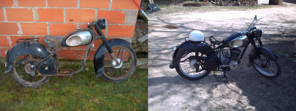

Seb a écrit:Dit moi si je me trompe ; dans ton garage , c est bien une peugeot 56 ts    tb   ou tl4  ?
En effet tu as l'oeil, une P56TL4, avant-après (ou presque)
pour le cache carbu je suis comme toi  Sad
