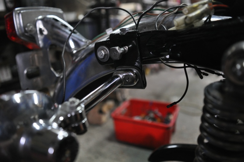

5) La moto n'a pas du tout de cligno arrière et je n'y connais rien en électronique. Pourriez-vous m'aider à entreprendre le montage SVP?

Pour les clignos, si ceux de l'avant fonctionnent, c'est que la centrale est bien présente...
Pour câbler ceux de l'arrière, c'est facile : Regarde en bout de faisceau, sous la selle. Tu devrais avoir des fils en attente (vert et gris, je crois... je pourrai te confirmer ça demain...)

Pour les clignos, ceux de l'avant fonctionnent, donc la centrale est présente si je vous ai bien compris. J'ai acheté une paire de clignos sur le bon coin, je vous dirais ce qu'il en est (Thierry, je veux bien tes conseils effectivement). Mais ou s'installent-ils? A, B ou C?

Voici le monatge des clignos AR, j'ai l'impression que tu n'as pas toutes ces pièces.
La fixation dans le "cadre A" est je pense un bricolage pour pouvoir fixer les clignos.
pit

pour le montage des clignos arrieres on trouve encore les pieces de fixation sur le net, mais elles deviennent assez rares
dd moto team vend les supports metalliques noirs qui se posent sur le cadre au niveau de la fixation arriere de la selle
tu pourras aussi trouver les pieces en caoutchouc (piece numero 17 ) qui sont placés dans la piece metallique en forme de U (piece numero 16)
