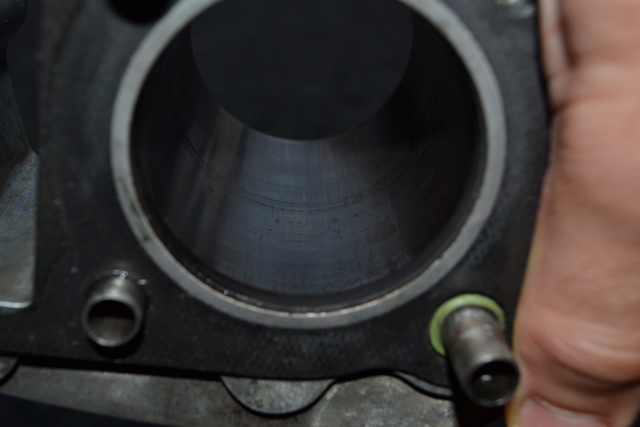

Message  ludobu le Mer 21 Juin - 12:00
Merci Cbx, je suis rassuré, d'autant que le cylindre semble correct aussi. J'en poste des photos ce soir, afin que tu confirmes
ludobu

Re: Elle démarre à peine (voir à grande peine)
Message  cbx le Mer 21 Juin - 12:42
Pour vraiment savoir, l'idéal est de mesurer le cylindre, à 3 hauteurs différentes, avec un comparateur d'alésage.
On n'a pas tous cet outil mais les réaleseurs le font généralement gracieusement.
Nombre de messages : 2210

Message  ludobu le Mer 21 Juin - 22:09
Comme promis voici quelques photos du cylindre, avant de pouvoir faire la mesure avec un comparateur d'alésage,cela donne un aperçu.
Alors qu'en pensez vous ?
Message  trialxls le Jeu 22 Juin - 11:13
... un petit réalésage à la mano avec du papier sopalain et roule ma poule !
Nombre de messages : 634
Message  cbx le Jeu 22 Juin - 11:23
Pas vilain ce cylindre, comme le piston il a une bonne allure.
Plus qu'à tout remonter après un bon nettoyage et à toi les balades endiablées
