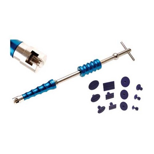

Message  trialxls le Mar 9 Mai - 20:45
C'est une tige avec un truc lourd dessus;
Bon, celui là, c'est un pro, mais moi, je bosse principalement avec du " fait comme":
Au bout de la tige, j'ai mis un écrou qui coincait un bout de tube collé au résé; ça m'a fait un "tire clou" ( chercher sur le net) pour dégrossir les bosses, mais en fixant une cheville laiton, j'ai pu virer des roulements assez facilement, et mieux qu'avec de la mie de pain...
Nombre de messages : 634
Re: Elle démarre à peine (voir à grande peine)
Message  trialxls le Mer 10 Mai - 8:56
...Une autre masse au prix d'une masse... http://www.cdiscount.com/maison/bricolage-outillage/masse-a-inertie-double-fonction-debosseler-et/f-117040206-sil2009983570843.html?refer=criteo_cpc&cid=media&cm_mmc=RET!BRI!COR!Marketplace!72058!MP

Message  ludobu le Mer 10 Mai - 11:21
EXCELLENT c'est pour ce genre d'astuces que,et de partage d'idées que j'apprécie autant ce forum. Je vais m'en inspirer au plus vite merci beaucoup
