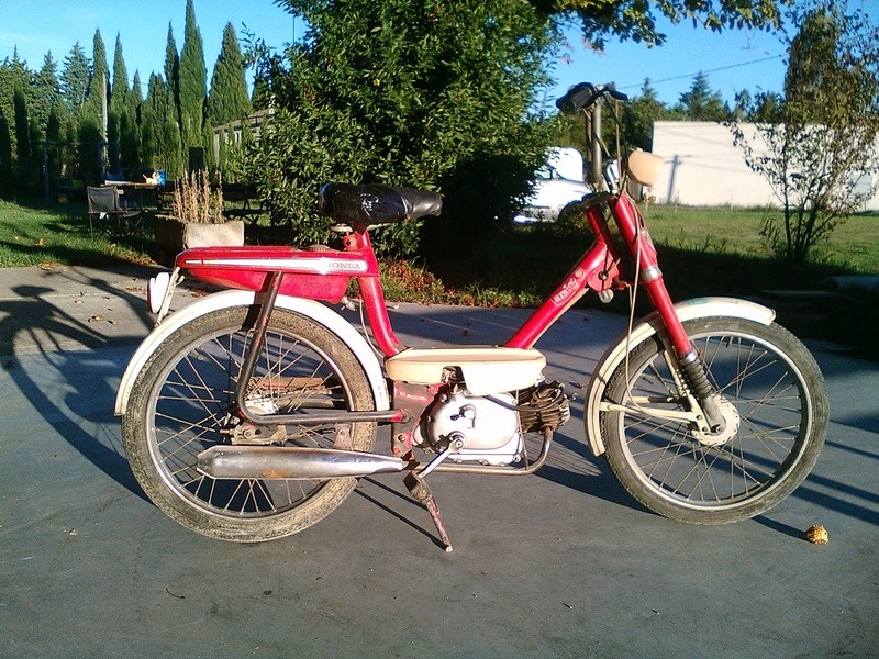

Volià ! J'ai fini mon Amigo !
Je vous mets un petit avant-après :
Avant :
Après :
Il faut encore que je bricole un support de plaque d'immat mais sinon, c'est bon.
Mon épouse est ravie. elle va pouvoir aller faire la belle au village.

Message  cbx le Dim 27 Nov - 21:31
Magnifique !!
Pas moyen de blanchir le plastique du repose-pieds ?
Nombre de messages : 2182
Re: Amigo PF50
Message  Thierry84 le Lun 28 Nov - 5:47
J'ai tout essayé : Savon, alcool à brûler, essence F, diluant cellulosique, acétone, trichlo...
Malheureusement, je pense que c'est dû à l'action des UV dans le temps (c'est un peu moins jaune en dessous)
On retrouve le blanc en ponçant mais comme le plastique est mou, ça donne un "grain" pas super...
Thierry
Nombre de messages : 478
Re: Amigo PF50
Message  cbx le Lun 28 Nov - 9:30
Je suis certain d'avoir lu une combine pour retrouver le blanc initial, mais où ???
Me semble que c'était en ponçant très très légèrement avec ??
