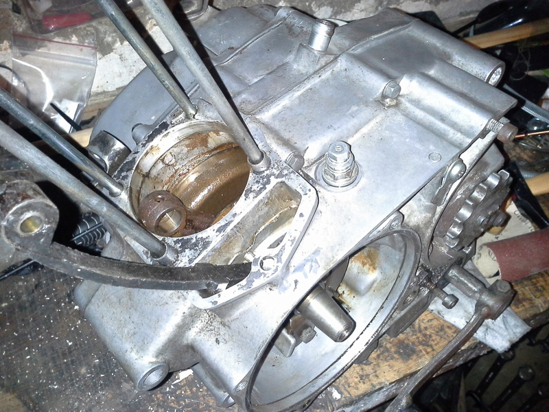

Message  charlesdeb le Ven 18 Nov - 21:16
Bonsoir à tous
Quelques news de mes avancées :
- j'ai réussi à sortir ce fichu piston. J'ai du taper dessus en prenant soin de vérifier que je n'était jamais en point mort haut. Etant déjà attaqué d'avant je savais que je devais changer le bloc cylindre + piston.
Je suis content, rien n'est bloqué dans le bas moteur, le kick entraîne parfaitement, revient bien, les vitesses passent nickel.
Pas de jeu dans le vilebrequin, pas de bruit suspect,  tout est droit, coulisse bien.
Mais il y a des traces de rouilles et du "jus" de rouille. Le moteur à pris la flotte à rester dehors pendant tout ce temps avant d'être mis à l'abri.

Quelques questions:
- que faire pour les traces de rouille? mettre de l'essence? un peu peur de tout démonter n'étant pas trop mécano, et que là il n'y a aucun frottements suspects
- pour nettoyer le moteur en lui même que conseiller vous? car en effets il y a parfois quelques résidus de poussière quand je bosse à l'intérieur.

Message  Pedro27 le Sam 19 Nov - 12:07
Pourrais-je avoir un avis sur le joint du carter que l'on voit ci-dessus :
J'ai lu qu'il devait de monter non pas sur le plat le plus large mais sur sa tranche, un avis ?

Message  sergio CBS44 le Dim 20 Nov - 11:09
Pedro27 a écrit:Pourrais-je avoir un avis sur le joint du carter que l'on voit ci-dessus :
salut pedro
de toute façon , pas sur que tu puisses avoir plusieurs sens de montage
il rentre dans une rainure qui fait son épaisseur
avoir confirmation des potos
