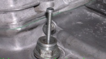

Thierry84 a écrit:PapyGadin a écrit:
Il faut que tu vérifies que les 2 vis du pignon d'aac soient alignés avec l'axe du rotor , quand le repère du rotor est en face du T et non du F
Comme ceci :
Thierry
Salut Thierry et Les Fondus de la distri
Pour le contrôle du calage de la distri , c'est bien comme sur ta photo
L ' alignement est correct quand le repère du carter est en face du repère T du rotor.( caché sur ta photo )
Pour le réglage de la chaîne , il faut le faire moteur chaud et tournant..
Sur ta photo , le système supérieur du réglage est entièrement démonté
Pour le réglage , il te faut remonter quelques pièces.
Tension de la chaîne
Après avoir dévisser la vis de 5(cle de 10)qui sert de bouchon, on desserre légèrement la vis(clé de 14) .Il convient de préciser que quelque soit l'état du moteur il est quasi impératif de tirer sur la tige fileté de 3(insérée par le trou de la vis servant de bouchon)et de la maintenir vers le haut pendant que l'on resserre modérément (sous peine de vriller le patin tendeur) avec une clef de 14 à œil ou une clef à pipe débouchée.
Ce sont les 2 cylindres biseautés que ' ont doit décoincer par cette manœuvre
On peut remplacer la vis de 3 par un rayon de roue sur lequel on fera une boucle
gros avantage:moins de risque de perdre la vis et plus facile à utiliser!
Moi j'utilise un bout de rayon filetée de 10 cm .Mais un bout de tige filetée Ø 3 mm va très bien
Je le fais moteur tournant au ralenti (bien stabilisé moteur chaud) et je bloque quand le bruit me convient.
Autre système D pour tendre la chaîne
Tu démarres ta machine e tu te trouves une vis comme celle-ci ...4.5 cm
Tu l'insères dans le trou tout au fond, tu crochètes l'intérieur en faisant tourner ta vis dés que ça force tu desserres l'écrou de 14 et tu tires vers le haut; le clic clic doit s'arrêter tu serres l'écrou de 14 et c'est fini .
Si tu pousses, tu détends la chaîne .

Dans mon cas, la vis de 3 et le rayon de roue n'avaient rien donné alors j'avais utilisé une vis à bois
Eldo : Qu'est-ce qui te fait dire que c'est un bas moteur de CBS ? Uniquement la vis de tension ?
Pourtant, sur le côté droit, la commande d'embrayage est bien sur le dessus (comme sur une S3) alors que sur la CBS, elle est sur le côté, non ?
Gauthier, il nous faudrait le numero qui est gravé en bas à côté du sélecteur.
Thierry

Salut Thierry , Eldorado et Les monomaniaques
Thierry , il faudrait nous préciser un point :
Sur une de tes photos , il y a une vis de réglage montée sur le carter ( la photo tirée de ta vidéo.
Et sur cette photo , la vis est enlevée complètement du carter.
Si cette photo est bien à toi.
Donc , es tu sur que ta vis réglage si elle est du type de la CBs 1ère génération , et si oui , est elle bien raccordée au système de tension.
PapyGadin- Nombre de messages : 5103

Re: Nouvelle Cb125J
Salut Papy et les autres,
Je crois qu'il y a confusion :
La photo avec la règle est une photo de ma S3. C'était juste pour montrer à Gauthier comment caler la distribution.
La vidéo (et la photo qui en est tirée) est celle de Gauthier.
Il semble maintenant acquis (sous réserve d'une ultime confirmation de sa part) que son bas moteur est un bas moteur de CBS.
Gauthier : Oublie donc l'histoire de la vis de 3, du rayon de roue et de la vis à bois et fais comme le dit Eldo !

Grace aux explications de Thierry , je m'y suis retrouvé
Il semblerait donc que Gauthier est une vis de réglage 1 ère génération
Et que cette vis , soit désolidarisée du système de tension( sans doute à cause du circlips qui a sauté ) A vérifier

Alors pour répondre à tout le monde :
Sur mon bas moteur est il y marqué : CB125S n°1035808. En revanche pourquoi le moteur serait un mixe de S et de S3 et pas simplement un S ?
J'ai un deuxième moteur où on peut lire : CB125JE n°1033618, pensez vous que les axes de kick soient compatibles?
Des conseils pour ouvrir le moteur ? je suis bloqué là...
POur la vis de tendeur je peux faire ça, donc votre diagnostic est correct je pense...
