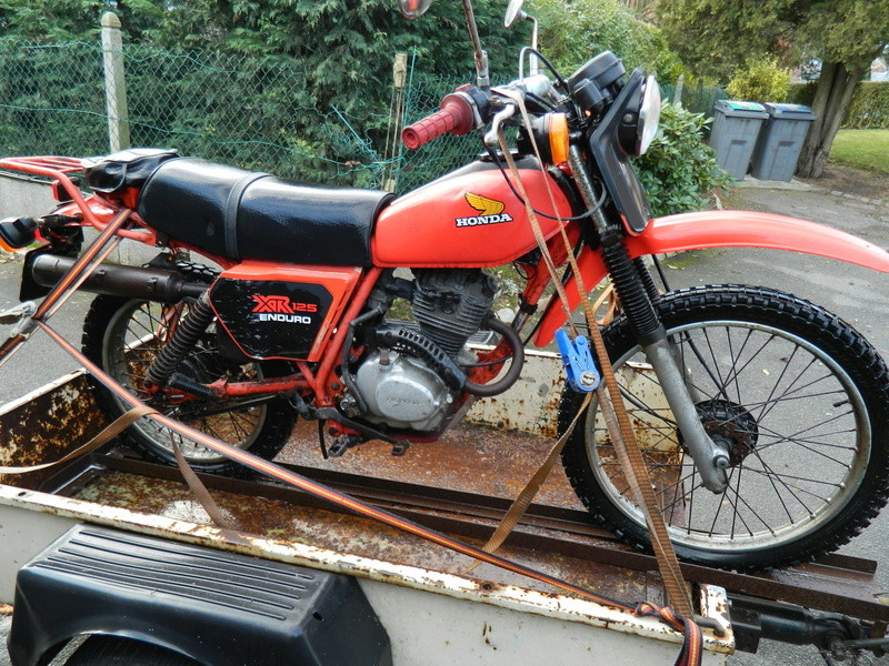

bonjour à tous,
Après un long silence dû à quelques infidélités avec la restauration de 3 suzukis 125 GN,
Ce samedi matin, je viens d'acquérir cette merveille, une véritable sortie de grange abandonnée au fond d'un jardin ( c'est donc plutôt une sortie de jardin...).
descriptif:
1980
27000 km
première main
Carte grise normale
n'a pas roulé depuis 1998 si j'en crois la vignette d'assurance.
absolument complète, j'ai même de double des clés et le vendeur me recherche la trousse à outils d'origine.
moteur non bloqué
Après un rapide tour d'horizon cet AM:
l'allumage est OK
joints de spi de fourche OK
il manque les 2 1/2 lunes pour le collecteur d'échappement ( si quelqu'un a ça ?), va comprendre
il y a "à manger " dans le carburateur, il trempe déjà dans l'ultra sons.
le réservoir est très oxydé à l'intérieur, je connais la méthode de l'électrolyse mais c'est pas gagné.
plus inquiétant & très étrange, quasiment plus d'huile, j'ai vidangé moins d'une canette.
j'espère la faire "tousser" demain avant d'attaquer les choses sérieuses.

Re: nouvelle rentrée
Bonjour Alain590,
sortie de jardin ?
On ne le dirait pas, à la voir, pas un pet de rouille...
Elle a dû être entreposée dans de bonnes conditions, et tant mieux !
sortie de jardin ?

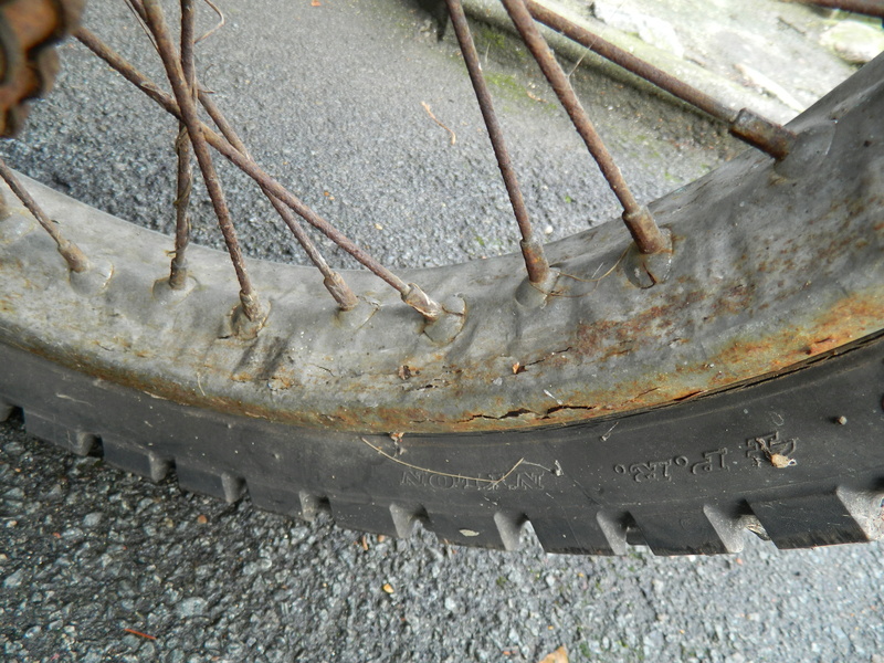

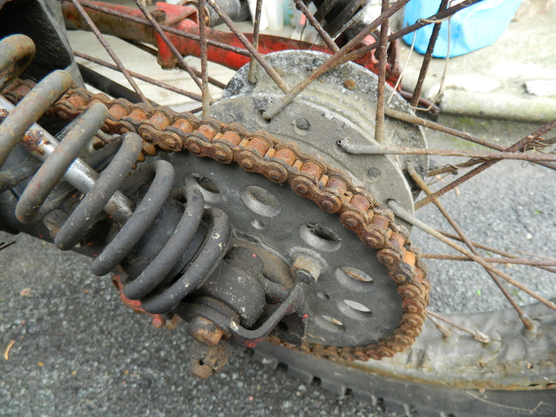

rouille
quelques photos pour illustrer la tâche qui m'attend:
Ouaip !
Ben, là !...
Comme quoi, les photos, de loin, cela peut faire illusion...
Bon courage pour la suite !
Ben, là !...
eldorado- Nombre de messages : 14063
