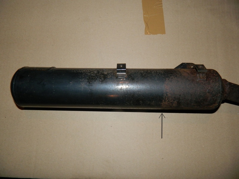

Message  alain590 le Jeu 9 Fév - 22:49
le WE arrive & avec lui la suite des travaux.
comme je n'ai pas reçu mon kit rénovation carbu, je vais m'occuper du pot d'échappement.
je dois pour cela le dérouiller avant de le peindre au noir mat haute T°C.
j'ai fouillé et on trouve de tout sur le net:
acide chlorhydrique
acide phosphorique
acide citrique et j'en passe.
je préfère éviter l'électrolyse à cause de la taille du pot.
quelle méthode me conseillez vous ?
merci pour votre aide

Message  eldorado le Jeu 9 Fév - 23:25
Salut Alain !
Surtout pas l' acide chlorhydrique ! A moins que tu n' aies envie de faire de la dentelle... geek
L' acide phosphorique ou l' acide citrique sont des bons produits pour dérouiller les métaux.
Penser à passiver ensuite et utiliser des gants avec l' acide phosphorique.
Pour l' acide citrique, le passage à l' eau ensuite suffit à neutraliser.
Un apprêt antirouille avant peinture.

Message  cbx le Ven 10 Fév - 13:40
alain590 a écrit:  acide chlorhydrique ...  acide phosphorique ... acide citrique et j'en passe.
J'avais fait l'électrolyse d'un collecteur de Kawa, le pb étant de trouver un récipient : j'avais pris une poubelle en plastique de 200 litres....
Et pour ces gros volumes il faut un chargeur musclé sinon ça prend des jours.
L'acide phosphorique va très bien mais c'est plus trop facile à trouver; les dérouillants en vente sont très largement dilués

Message  alain590 le Sam 11 Fév - 9:46
Merci Eldorado & CBX,
j'ai donc suivi vos conseils et j'ai choisi l'acide citrique:
Résultat très satisfaisant en 4 H environ, on aperçoit bien la hauteur limite de mon bac:
Ce Matin recherche d'un bac plus haut et trempage, ça va le faire  Very Happy
A noter que le pot n'est pas trop altéré avec une rouille superficielle, le vendeur m'avait dit qu'il venait de le changer avant d'oublier la moto au fond du jardin, il disait vrai.

Message  eldorado le Sam 11 Fév - 11:29
Bonjour Alain,
un coup de brosse en laiton active le processus et limite le temps de trempage. Wink

Message  alain590 le Sam 11 Fév - 20:59
Objectif atteint ! la ligne est comme neuve Very Happy
trempage à la "retourne" dans l'acide citrique ( après avoir emprunté la poubelle de Maman)
Travail facilité avec une brosse laiton, résultat plus que satisfaisant
après passage en peinture haute T°C
Pot d'échappement presque trop neuf par rapport au reste de la moto
