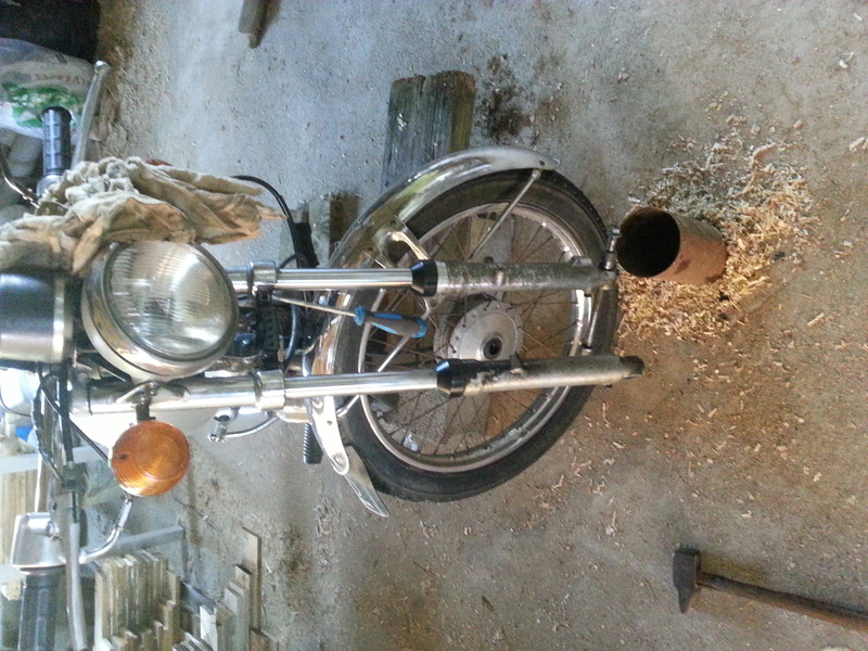

Ça y'es, je me suis attaqué au démontage de la fourche.
J'ai donc démonté la roue, purgé le fourreau, dévissé la tête du bras et j'ai desserré la vis en bas du T (et j'ai desserré un peu cette partie en insérant un tournevis comme conseillé), jusque là pas de problème, sauf que le bras de fourche est complètement bloquée dans la partie haute.
J'ai donc remis la vis tout en haut que j'ai couverte avec un tissu et j'ai tapé doucement avec un marteau. Le bras de fourche est descendu de 2mm, j'ai donc tapé plus fort, je suis arrivé à 3mm, sauf que j'ai baisé le filetage de ma vis et le filetage interne du bras de fourche(et vous me direz que vous l'attendiez...).
Je pense avoir sauvé la vis mais je me retrouve avec deux fourches toujours bloquées au niveau du phare, strictement impossible à bouger.
Et même le WD40 ne fait rien Sad
Une technique pour descendre tout ça sans plus rien abîmer ?! (J'ai oublié un truc ?!)

Message  cbx le Sam 27 Mai - 9:03
Ca se complique
La vis en haut du tube et celle sur le té inférieur sont desserrées mais, si je comprends bien, plus rien ne tient les tubes dans les tés et ça ne vient toujours pas ?
Très souvent la rouille attaque, bien cachée derrière les pattes de phares chromées, et c'est elle qui empêche le bras de fourche de descendre.
Le plus "propre" est d'enlever le té supérieur, décrocher le phare de ses pattes, puis sortir les pattes. Tu auras accès à la jonction entre tube de fourche et té inférieur pour nettoyer/lubrifier.
Ca finira par sortir........

Voilà, j'ai réussi à démonter les bras de fourches, je pense que le WD40 à aidé un peu.
J'ai enroulé le bras de fourche avec un bout de chambre à air, et j'ai serré avec une pince "serre-joint", celle qui se bloque, et c'est venu tout seul en le tournant dans son axe.
J'ai maintenant enlevé le vieux joint de l'un des deux bras, et je galère à fond pour enfoncer le nouveau. J'ai ajouté le vieux joint spi par dessus le nouveau, il me serre de martyr, je peux donc enfoncer doucement le joint neuf au maillet sans l’abîmer, mais pas assez pour que le circlip vienne se clipser. C'est effectivement une prise de tête où chaque réussite précède un problème.
