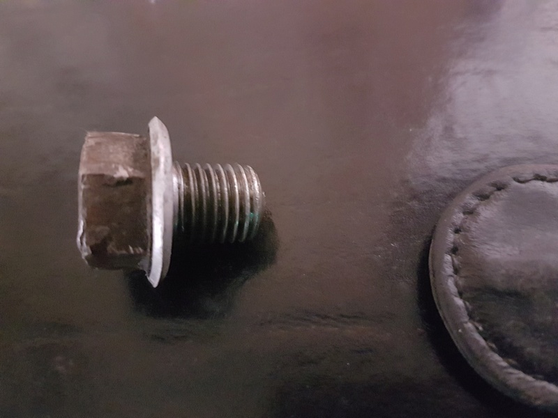

Voici le bouchon de vidange, quand je l'ai dévisser je n'ai pas trouver de joins, c'est normal ou pas?

Message  cbx le Lun 11 Déc - 18:49
Vieil or ???  jamais vu, je ne connais que noir ou gris vaguement métallisé.
Pas de joint ça m'épate; mieux vaut en mettre un qui évitera de serrer comme un bourricot.

Message  léon32 le Mer 13 Déc - 16:53
Sur la photo de ton bouchon de vidange, le joint y est : c'est une rondelle alu bien mâchée par le serrage. Tu devrais l'enlever pour mettre un nouveau joint. Une rondelle en cuivre, c'est pas mal, et réutilisable. Sinon un joint de voiture au bon diamètre (14 ?)

Re: Et pourquoi pas une CG de 77
Message  luigi63 le Mer 13 Déc - 17:19
Merci léon32, je vais regarder ça.
Oui effectivement, bien bien écraser et diamètre 12
Bien vu

Je continu dans le  nettoyage et  démontage  afin de faire le tour de ce qu'il y a  à  changer . Au niveau du réservoir  pas de corrosion externe  et il avait été  vider, dedans sa ne sent pas la veille essence il est saint. En gros à part cette bosse et la peinture qui n'est pas d'origine il est en bonne état.
Ce qui n'est pas le cas du robinet ou il manque le filtre et il était à peine serrer.
Ensuite je suis aller voir coté chaine, démontage du carter impec, ensuite démontage carter embrayage pour voir le pignon et il y en à toujours  une de récalcitrante de vis Suspect  pas moyen de la sortir celle ci en plus c'est bien étroit les douille ne passe pas. On vas attendre un peut que le dégrippant fasse son boulot, mais je n'y croit pas trop, peut être en chauffant au décapeur.
Ensuite la couronne  c'est une 34 dents, je suis pas arriver à trouver sur les docs si elle est conforme à 'l'origine .
Sinon un petit doute au niveau de l'aiguille du carbu, elle est bien positionner au cran du milieux?

Couronne de 34 = origine; dans ton coin montagneux un pignon de SdB de 14 arrangera les choses.
Vérifie que les orifices en partie basse du carter de chaîne ne sont pas obstrués; ce carter n'est pas strictement étanche, l'eau de pluie rentre et doit pouvoir ressortir. J'ai détruit un kit chaîne car l'eau ne sortait pas !!
Il faut remettre un filtre dans ce robinet, ça évite les emm.. au bord de la route. L'avantage du filtre d'origine avant le robinet est de protéger le robinet.
Le réglage de base pour l'aiguille est au 3 ème cran, on parle toujours à partir du haut.  Depuis le moteur 1.020.010 c'est le deuxième cran. Mais ça c'est pour une mob neuve donc ce n'est qu'une base de départ qui doit parfois (suivant usure carbu, moteur etc) être affinée.
Pour le réglage de l'aiguille :
Sur route plate et moteur chaud roule à mi-régime en 4 ème et ouvre d'un coup en grand.
- Si la montée en régime est linéaire (sans que le moteur "ratatouille"), c'est que le réglage est bon.
- Si la montée en régime se produit d'un coup sec après un laps de seconde d'hésitation, le mélange est trop pauvre. Il faut enrichir donc abaisser le clip sur l'aiguille (commencer par un cran).
- Si la montée en régime est lente, par à-coups, le moteur "ratatouille", il faut appauvrir en montant le clip sur l'aiguille.
Puisque le carbu est démonté : niveau de cuve 18,5 mm
Cette vis de carter n'est pas celle d'origine, pas grave. Bien souvent c'est la tête qui est collée donc => perceuse pour la faire sauter. Doucement bien sûr.
