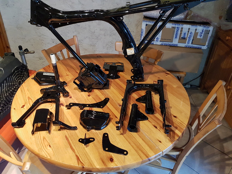

Quelques nouvelles
Le remontage à commencer tranquillement et lentement car je prends ce qu’ils me manquent sur l’une pour remettre sur l’autre  et la visserie n’est pas non plus toutes d’origine sur les deux.
Quelques problèmes aussi avec la fourche et les roulements coniques, il me manquent apparemment les rondelles avec le joint, ceux que j’ai reçus n’en ont pas.
J’ai aussi un souci  avec un des fourreaux, il y en a un avec le trou de fixation du garde boue qui est cassé. Je pensai le changer avec celui de l’autre fourche, mais ce n’est pas le même model, joint spy plus large et model avec le plongeur et ressort à l’intérieur.
Sinon mon circuit électrique fonctionne parfaitement, j’avais un souci de central de clignotant et de klaxon qui ne fonctionnai pas, apprêt un essai avec les nouvelles pièces tous fonctionnent  bien et je pense que je vais partir avec ce faisceau pour le montage.
Nombre de messages : 147
