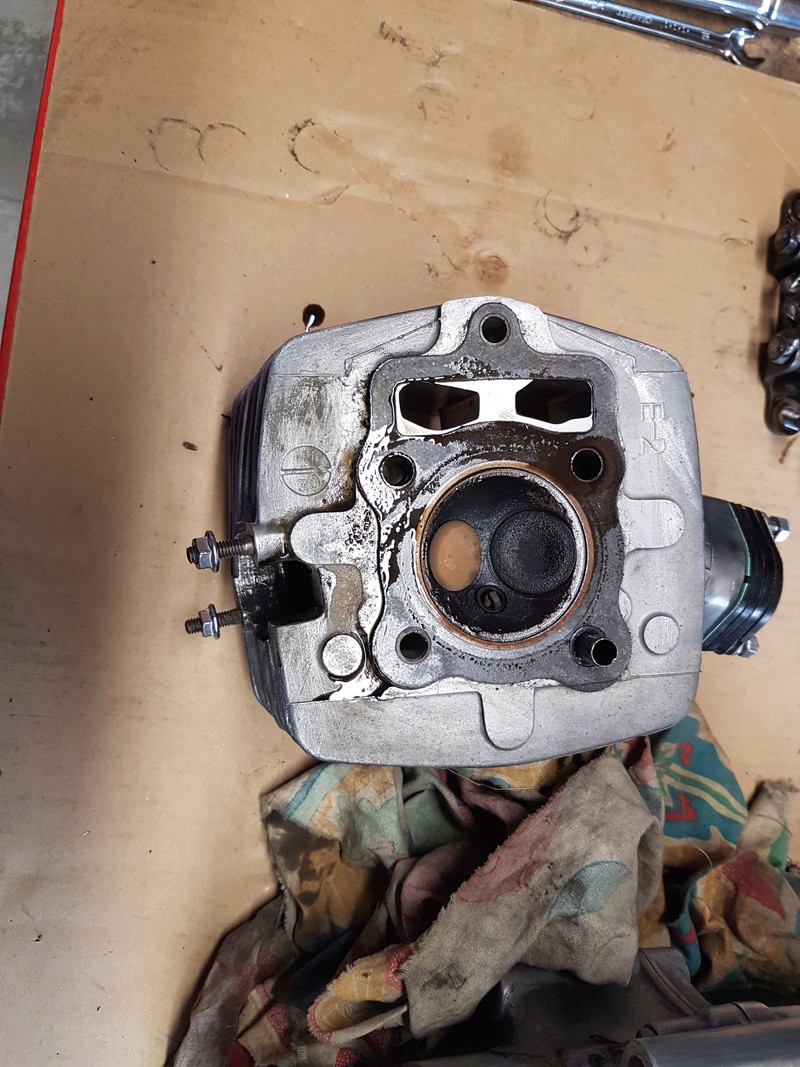

Message  luigi63 le Mar 10 Avr - 18:41
Démontage effectuer comme je le redouté, ce n'est pas beau.
Le joint torique est complètement cuit, le piston est pas jojo et la segmentation complètement usée, je passe une cale de 0.7 dixième au contrôle dans le cylindre. quand à celui-ci, il n'est pas trop jolie à l'intérieur, une belle rayure.
Le joint d'embase est HS et collé sur le cylindre, ça c'est la galère pour tous enlever correctement. si quelqu'un a une bonne technique
Je pense que je suis bon pour une kit cylindre piston pour être tranquille et repartir sur une bonne base.
Du moment que le moteur est tombé, y a t'il autre chose à vérifier?
Quand à ce problème électrique  pour le  Phare  pensez vous que la bobine  du stator soit HS?
Voila, vos conseils et adresses sont les bienvenus.

Message  cbx le Mar 10 Avr - 19:02
Surprenant les marques en escalier du racleur en bas du cylindre; moteur resté très longtemps à l'arrêt ?
Pour la bobine d'éclairage un test à l'ohmètre te permettra au moins de savoir si un enroulement est à la masse donc panne franche. Mais ce genre d'équipement dec... souvent uniquement à chaud.
Pour décoller les joints tu peux les laisser baigner dans du gazoil plusieurs jours parfois ça suffit; il existe aussi du "décolleur" ( Loctite 7500, Liquimoly ... ) mais je n'ai jamais testé.
Nombre de messages : 2134
