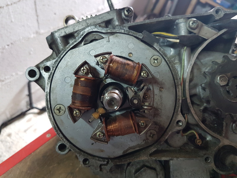

Je viens de voir que l'isolant tissu se décolle et se propage un peut partout à l'intérieur.
A votre avis je peut le supprimer ?

Jamais vu ce genre d'isolant sur la mienne, ni une autre Jap's
Nombre de messages : 2134
Re: Et pourquoi pas une CG de 77
Message  sergio CBS44 le Mer 11 Avr - 21:59
cbx a écrit:Jamais vu ce genre d'isolant sur la mienne, ni une autre Jap's
moi non plus du jamais vu
surement une réparation maison du à des pertes électrique
un bon vernis aurait surement fait l'affaire

Je ne sait pas si mon problème d'éclairage vient de cette bobine. Au cas où, j'ai commencé à en chercher une de remplacement sur le net et pour l'instant je ne trouve rien. Je ne pensait pas galéré autant pour cette pièce.

Sinon j'ai vu qu'il y a deux models avec 2 et 3 bobines, sait tu si elles sont interchangeable Ou il faut absolument que je mette la même à 2 bobines?
Nombre de messages : 147
Message  sergio CBS44 le Jeu 12 Avr - 22:26
il te faut les mêmes,
car le bol lui aussi est différent
quand je parle du bol c'est le carter qui les recouvre

Message  luigi63 le Ven 13 Avr - 8:42
Bon, Sergio , Sergio, Sergio Laughing
Cette histoire de compatibilité entre ces deux model m'a tartiner les neurones toute la nuit et j'arrive pas à comprendre.
Je récapitule,
Sur la RTM page 29 on voit bien les deux model de volant magnétique.
Pour moi c'est le N° 6 model Nippon Denso qui est supposé être en panne avec si j'ai bien appris la leçon une bobine pour alimenter la candela et l'autre pour l'EDF  cyclops
Et l'autre model Hitachi avec trois bobines, une troisième qui sert, qui sert, qui sert surement à alimenter la prise 6v de la glacière top case avec le pac de bière  drunken  albino ça y est sa fume la testa.
Mais elle sert à quoi cette troisième bobines confused
Quoi qu'il en soit ils ne dise pas quelles ne sont pas compatibles.
C'est ce model qui est monter sur le vieux bas moteur ( voir bien plus haut) , bas moteur qui à bien du manger car il y a quelque chose qui bloque le vilo pour le faire tourner entièrement . Ce bas moteur, servira surement de base pour un futur chantier avec un kit 150, mais revenons à nos bobines.
Je m'était dit comme c'est compliqué pour trouver un stator deux bobines et si celle du Tatane (salut à toi) est pas bonne, il me reste la solution de prendre celle du bas moteur et c'est la  que le Sergio m'a flinguer mon  Idea  bom   Laughing
Voici une photos des deux couvercles
A gauche le Nippon et à droite l'Hitachi,
A part, l'espèce de x au fond du Nippon, tous le reste correspond.
Alors en tant que novice j'ai beau eu cherché mais là je vois pas.

Message  sergio CBS44 le Ven 13 Avr - 19:53
Salut je ne parlais pas de ce carter, mais de la cloche du rotor qui doit avoir plus de masse, si tu as les deux tu peux essayer
