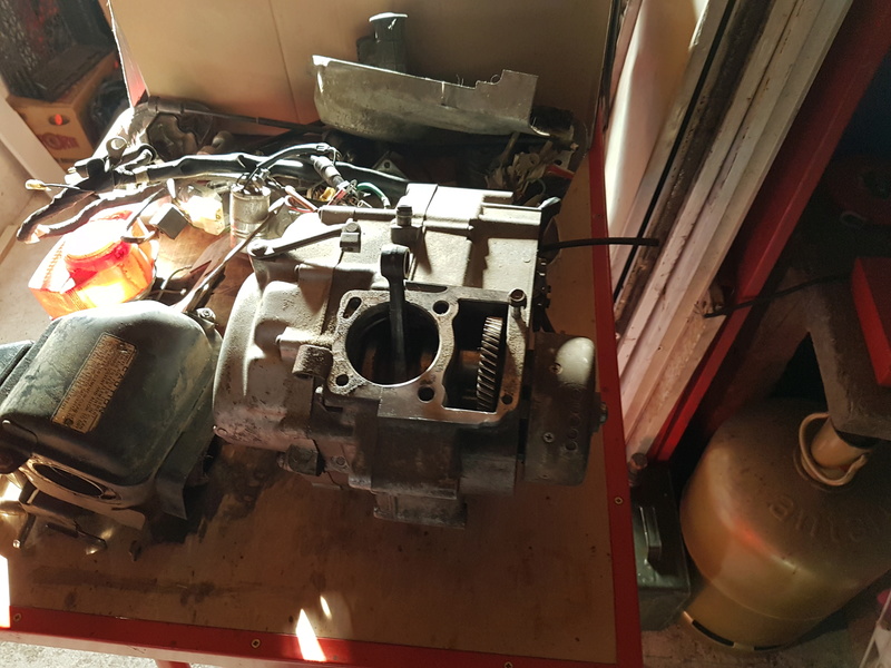

Bonjour  à tous,
J'ai pas mal fouiner c'est deux jours  et je pense avoir trouver  les pièces qu'ils me manquaient
Les clignotants avant d'origine, la poignée de béquillage, et ce fameux attache casque sur le guidon, ainsi qu'une fourche d'origine.
