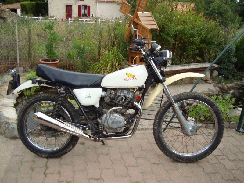

Nouveau XL en Charente
Message  Silvère le Lun 1 Jan - 21:11
Comme annoncé dans mon post de présentation, voici des images de ma XL '77 récemment acquise :
(Je sais pas si ça vient de mon ordi, mais sur ce forum il y a toujours une partie de la photo que je ne vois pas,  une bande verticale à droite, environ 15 ou 20% de la photo...)
La moto était dans cet état à l'achat en novembre 2017, depuis j'ai fait quelques travaux dessus, mais je n'ai pas encore fait de photos. D'ailleurs le pneu arrière et quasiment tout le train avant (sauf commodos, phare et compte-tours) que vous voyez sur les photos sont à vendre.
