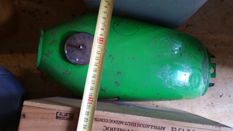

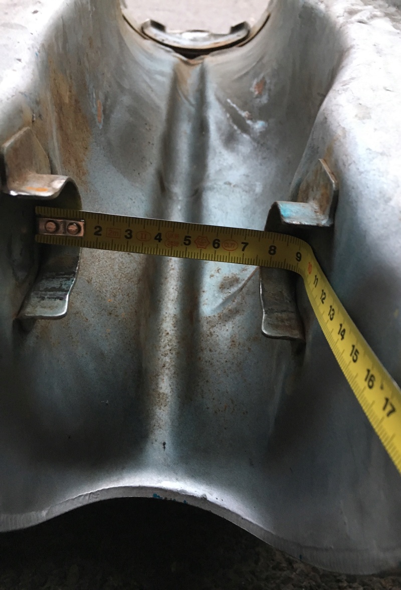

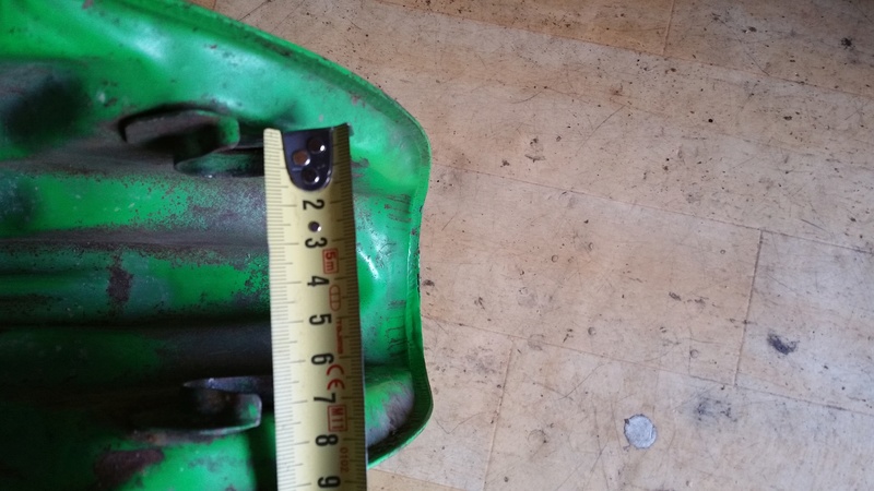

Message  PolBrat Sam 20 Jan - 16:57
Il y a bien une trappe mais les dimensions du réservoir sont différentes.
Je vais donc poster les photos de ce réservoir mystère avec les dimensions, puis celui de ma cbn avec les dimensions. J’inci Tout le monde à faire pareil afin de faire une base de données que je mettrai à jour sur le premier post
Ceci (le noir) est un SUPPOSÉ réservoir de CB S3 (me corriger svp)
Compatibilité des réservoirs 5f472010
Compatibilité des réservoirs 119c6710
Compatibilité des réservoirs 4b829110
Compatibilité des réservoirs 85c14610
Compatibilité des réservoirs 5c317810
Compatibilité des réservoirs C5520c10
Compatibilité des réservoirs 5ffd9b10
Compatibilité des réservoirs Fa609e10

je confirme c'est bien un réservoir de CBS3
je pensais pas qu'il y avait autant de différences

Réservoir de XL
Compatibilité des réservoirs Ryserv65
Compatibilité des réservoirs Ryserv62
Compatibilité des réservoirs Ryserv61
Compatibilité des réservoirs Ryserv63
Compatibilité des réservoirs Ryserv64
Compatibilité des réservoirs Ryserv66
Compatibilité des réservoirs Ryserv67
Compatibilité des réservoirs Ryserv68
Compatibilité des réservoirs Ryserv69
Compatibilité des réservoirs Ryserv70
Compatibilité des réservoirs Ryserv72
Compatibilité des réservoirs Ryserv76
Compatibilité des réservoirs Ryserv71
Compatibilité des réservoirs Ryserv74
Compatibilité des réservoirs Ryserv73
différences entre premier model,les dimensions sont les mêmes juste le système robinet est différent aussi valable pour le réservoir de CBS3,mêmes époque
