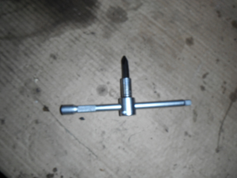

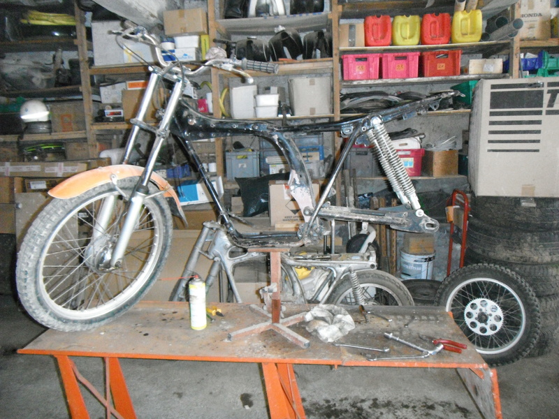

Comme je suis bloqué par la neige,j'ai commencé à démonter la TL:
Et comme il ne faisait pas bien chaud,j'ai viré le machin qui pèse lourd au milieu:

Message  Harry Cover le Jeu 8 Fév - 13:50
Le moteur sur son support.Copié sur le forum,merci PapyGadin.
Maintenant,je vais pouvoir m'occuper de l'avant:

Message  sergio CBS44 le Jeu 8 Fév - 17:26
oui tu as du travail mais rien d'insurmontable
c'est quoi le cadre derrière? on dirait un CB250
Nombre de messages : 8496
La TLS d'Harry
Message  Harry Cover le Jeu 8 Fév - 20:46
Presque.CB 350 K4

Message  Harry Cover le Jeu 8 Fév - 20:55
Et voilà:
Il n'y a plus qu'a dessouder les tubes...........Mais ce n'est peut être pas nécessaire. geek

C'est sûr que c'est pour remplacer des vieux roulements... Sinon, en plus doux, c'est de remplacer la vis de cheville par une tige filetée et trouver un système pour générer des vibrations avec la roue suspendue par la tige...

... c'est pareil pour moi; ces amortos sont bien pour les ciao ou les amigo, mais pour TL, vaut mieux en trouver des vrais... moi, j'ai pris des Falcon, vu que j'ai déjà des NJB sur la Bul: https://www.falconshockabsorbers.co.uk/index2.html
Tu peux mettre une vis dans ton trou taraudé de bouchon de fourche pour pouvoir le pousser et virer le clip... c'est vrai que c'est mal foutu, c't'affér...

Message  Harry Cover le Jeu 15 Fév - 18:58
Alors je suis retourné voir la fourche.Avec les conseils de Trialxls ça a fonctionné.Il est bien ce forum!J'avais essayer avec le doigt,mais ça va beaucoup mieux avec une vis.Merci Trialxls.
