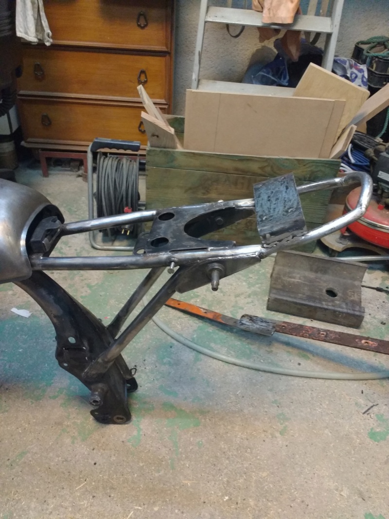

la confection de ma boucle arriere, mes premieres soudures!
