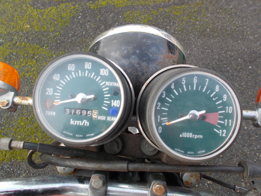

Sinon, victoire! J'ai trouvé un compteur et un compte-tour en très bon état

f212 a écrit:Oups, j'ai inséré deux fois la même photo!
pas sur que ton équipement est celui d'un S3
en voici un
ton compteur kilométriques ressemble étrangement à celui-ci
si ta sortie de câble n'est pas perpendiculaire au fond ,et est comme sur ma photo
c'est un compteur de CB125JX la remplaçante de la K5,.
normalement tu dois avoir le voyant de feux et point mort ,dans le kilométrique et non l'inverse
le fond des compteurs doit être vert ,si mes souvenir sont exactes,car je ne possède plus la mienne, et mon hébergeur de photos de l'époque n'existe plus.
ton compte tours lui doit provenir d'une XL
comme je te l'ai déjà dis ,il serait souhaitable que tu ouvres un post en S3
plus de personnes verraient tes questions.
ouvre le je me charge de rapatrié une partie de ta présentation

pour le compteur et le compte tour, il y a bien une sortie perpendiculaire. Vu le peu de différence, je pense que je vais faire une petite entorse à l'origine...

j'ai retrouvé mes photos
je confirme donc ,ils sont bien vert
