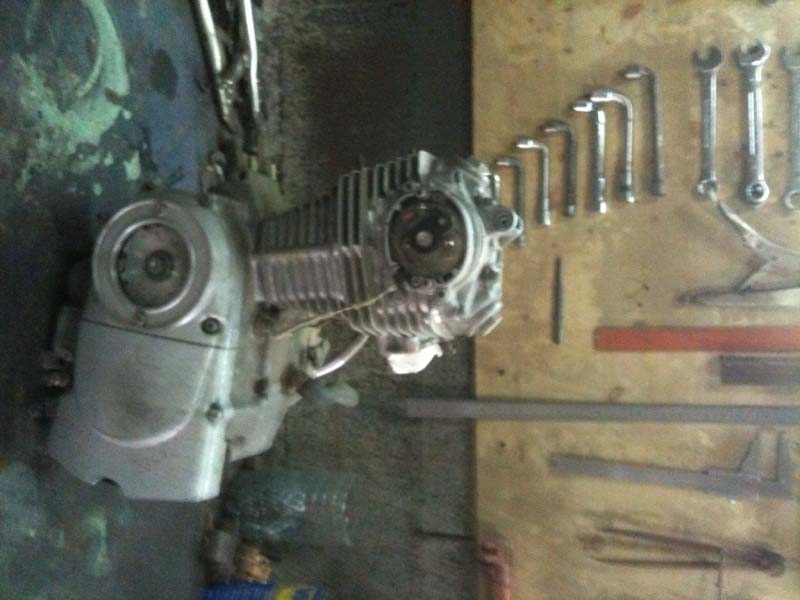

Salut à tous
après "quelques" mois d'interruption la restau du XL est repartie !!!
J'ai décidé de m'attaquer au moteur. L'objectif du jour était de commencer le démontage complet du moteur.
Le démontage c'est bien passé aucun problème majeur.
1ere surprise (bonne) la culasse à l'air en très bon état, avant de la démonter , j'ai vérifié le jeu de l'arbre à came et ca avait l'air bon !!! , mais par contre on voit des traces d'arrachement de matière sur les portées coté culasse et coté cache culbu . est que cela vous semble acceptable ?!! Par contre la chambre de combustion est nickel !!!
le cache culbu
la culasse coté AAC
la culasse coté chambre de combustion
2eme surprise (moins bonne) une ailette du cylindre est cassée , et a été "réparée" par un sagoin !!! je vais amener ca chez un pote qui a un tig et j'espère que l'on pourras ressouder cette ailette.
Puis j'ai démonté le carter d'embrayage la apparemment : ca a l'air pas trop mal sauf les vis de l'épurateur qui ont été massacrées !!!
Voila c'est tout pour aujourd'hui
a suivre !!!
le cache culbu
la culasse coté AAC
a suivre !!!
