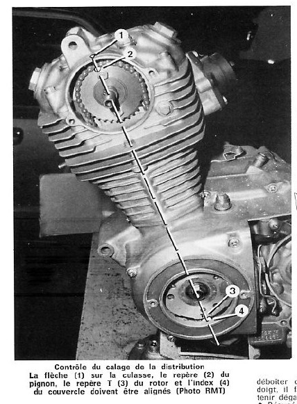

voici mon calage de distrib.
Qu'en pensez vous ?
cela vous semble t'il correct ?

Salut Pitt.
Ta distribution , semble bien calée.
Les 2 vis du pignon , sont bien alignées avec l' axe du rotor et le repére ( T ).
C 'est bien le fil Noir du stator qui doit aller au rupteur.

Mais quand je regarde la photo du pignon, je me demande si ce n'est pas décalé d'une dent ?
si on décale d'une dent à gauche on a l'impression d'avoir un meilleur alignement ?
