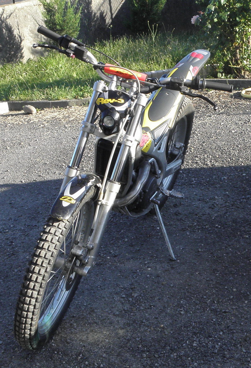

Message  toby64 le Ven 4 Juin - 0:43
Voila la dernière arrivée. ok c'est pas un 4t Honda, mais bon, c'est un mono !
Moi qui denigre tout ce qui existe et qui n'est pas Honda ... mais bon, j'avais pas trop le choix, alors j'ai pris ce qui semble parmis les plus fiables
Une Beta rev3 250 (2t !) de 2003
c'est un bon compromis je pense entre prix et modernité. pour un peu plus qu'un bon 125 XL !
Mais le 2t, faut s'y faire, j'ai jamais aimé ca ! et ya le kick a gauche ... et mon mollet droit est bien elevé au 400xr, le gauche a rien foutu depuis des lustres Smile
ya pas de selle, ca fait bizarre !
j'ai fais le tour du bled debout ... ca fait bizarre.
mais on éprouve l'envie de monter n importe quel truc qui dépasse ... je sentais bien le capot de la vielle XM , mais elle sert encore !
Bref, on s'est fixé un challenge avec 2 collègues : s'entrainer a un truc ou on n'y connait rien de rien, et sous peu s'inscrire a un trial ... celui de Gourette (station de ski dans le 64) ...
en tous cas, je l'ai pas en main, mais je l'aime deja, vivement samedi pour commencer !
en espérant qu'elle ne se fasse pas bouffer par les Honda dans mon garage qui n'accepte plus la moindre trottinette maintenant !

Alors voila, la premiere sortie en trial ..... n'a pas ete un succès ...
Je venais donc d'acheter une beta rev3 250 de 2003, a priorie en bon etat.
je n'ai jamais roulé sur une trial, et fais de l'enduro.
avec des potes qui en font deja, on part sur le terrain de leur club (de Lourde 65)
La première heure se passe bien, puis calage. impossible de redémarrer, seulement après 20 coup de kick, et la le verdict de mes potes (2 sherco et 2 gasgas): ya pas beaucoup de compression d'une part, et ca se confirme, quand bien chaud, ca demarre moins bien dans ce cas.
Moi je n'ai rien vu a l'achat car j'ai jamais eu de 2t ! et elle démarrait assez bien.
le petit bruit que j'entendais devait être une conséquence d'un pb de piston/cylindre, bien que j'ai une facture de nikasil et piston neuf ....
Bref, la dessus, je repars, bien crevé (ptin, ca creve le trial !) et recale, re 20 coup de kick, je m'énerve et vlan, je dérape avec le pied et le kick (ptin, pourquoi il est a gauche sur les beta ?) me rentre dans le molet !
je m'en aperçois pas, je continue a rouler, mais je suis incapable de rien faire, je transpire a mort, respire comme un boeuf, et fini par rentrer .
en me changeant, je trouve le trou dans le molet de 3cm avec vue sur dedans ....
Bref, aux urgence et 1 point pour tenir fermé.
Bilan : ouverture a prévoir du haut moteur et 2j d'arrêt, j'ai comme un gros bleu autour de ma plaie car le kick a bien fini par s'arreter quelque part en rentrant ! Smile
Pour la premiere sortie ... ne me demandez pas si j'ai chopé le virus .... Smile Smile
Et moi qui croyais qu'en trial avec un 2t , j'allais pas kicker comme un boeuf au fond des bois ...
Bon, les sherco et gas démarraient au 14 de pet, ca me rassure et me motive pour ouvrir la bete, je suis borné, je lache pas l'affaire, si je vois pas la vierge a Lourde, je verrai les rochet (d'ailleurs, mon genoux droit en témoigne deja !)

Message  toby64 le Jeu 24 Juin - 22:15
Bon, une fois n'est pas coutume j'espere, j'ai pas fais l'affaire du siecle avec ma trial :
en effet, de haine, j'ai sorti le moteur de la moto, et je l'ai ouverts pour voir :
1> ya un segment peté, et l'autre est coincé dans le piston (il s'ouvre pas)
2> ya un roulement de vilo qui racle.
le reste est en super etat.
c'est clair que sortir un 2t et l ouvrir, c'est a la porté de tous (je decouvre !)
et l'avantage du 2t, c'est que : piston, segment, roulement et joint spi de vilo, joint de culasse et d'embase, sont du consommable semble t il , donc en 3j je les ai a la maison !!
J'espere qu'avec ca, je repars pour un tour (ou plus !) et que ma carriere intercommunale en trial ne va pas etre entachée par ce retard Smile
