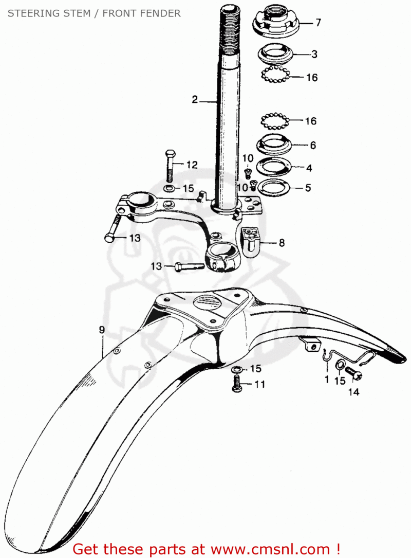

un petit schéma :

Bonsoir Pascal. N'ayant pas d'éclaté de la colonne de direction, je t'ai répondu de mémoire. Celui que vient de mettre en ligne Pit900z est très explicatif, il suffit de suivre l'ordre de montage... Oui, la graisse sert à maintenir (et lubrifier) les billes dans les cuvettes, en fait des demi-cuvettes, une moitié allant sur l'axe (celles visibles sur l'éclaté), l'autre moitié étant incorporée dans la colonne de direction (en bas-dessous et en haut-dessus). En ce qui concerne le joint en caoutchouc, je ne vois pas où il va, pas le souvenir d'en avoir vu un de monté (et pas visible sur l'éclaté). N'oublie pas de bien nettoyer les billes. Bon remontage et à +, Eldorado. Nota bene: n'interpose pas de rondelle entre les billes et une demi-cuvette.

Ben voilà...
Ben voilà, avec le schéma c'est beaucoup plus clair.
Encore merci.
