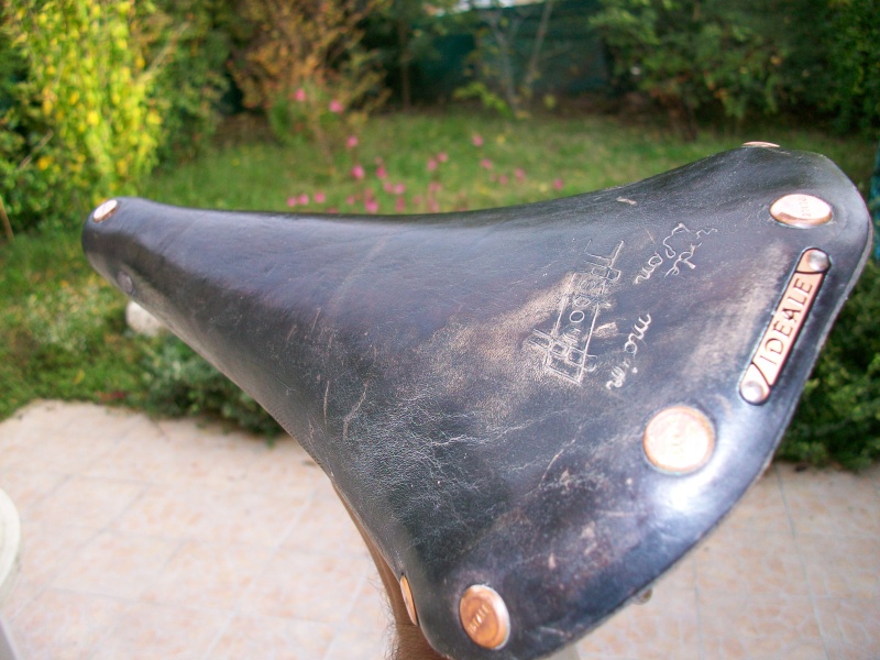

Mais le père Noël est passé en avance et m'a porté une selle collector de fou : une Idéale en cuir avec les clous en cuivre qui vont bien !
Du coup, le Gitane "de base" va prendre subitement une sacrée valeur !!!

Une selle collector de fou : ça doit intéresser certains "intégristes" du vintage, non ?
et ben, c'est celle-là qui va aller sur mon Gitane !
Je l'ai juste rafraîchie, en particuliers les clous en cuivre avec du Belgom alu
