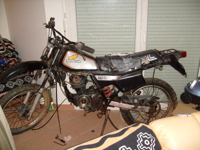

Nouveau sur le site je m'inscris car je viens de récupérer une "Superbe" 125 xlr de 1982 (type Jd04)
Bon je vous l'accorde elle a pris un coup de vieux mais 10 ans dehors au fond d'un jardin ne l'ont pas arrangée... moi je crois qu'il y a autant de boulot que de potentiel,,,

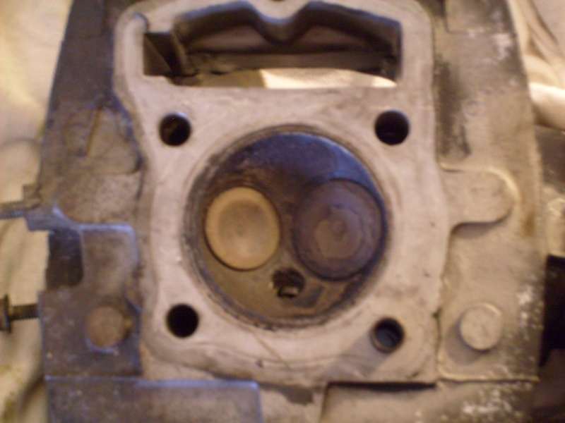

Avant de me lancer dans le gros de la restauration j'ai voulut savoir ou elle en été niveau moteur donc j'ai tomber le moteur puis la culasse,
Donc la plutôt bonne surprise, rien de catastrophique, juste une fuite à la soupape d'échappement j'ai donc effectuer un rodage de soupape sur les 2 (soupapes,t'en qu'a faire) et j'ai refermer la bête.

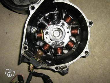

Pour info voici mon stator
diamètre ext 93 mm, diamètre inter 35 mm, épaisseur support métallique 17 mm,
Après je me dis (et je me trompe peut être) qu'un stator ce n'est jamais qu'une bobine, la plus part des motos surtout de cette époque consomment et produisent surement des quantités d'électricité proche, donc ca m'ouvre des perspective par exemple :
http://www.allumage-moto.fr./G1.htm
ce modèle a des caractéristique identiques aux miennes ( de taille je veux dire) il ce monte sur une kawa, un suzuki (cs 125 1983) et surement d'autre, et par deduction, n'importe qu'elle moto compatible avec ce stator ( le modèle G1 voir sur le site) dispose d'un stator d'origine qui doit pouvoir ce monté sur ma titine ???

Désolé de d'avoir fait naître un faux espoir! Mon rotor n'a que 6 têtes et non 8!
Je n'ose te le signaler car j'espère que tu es allé y faire un tour et je ne sais si cela est identique :
Bonne chasse!
mais à tout hasard clique sur les photos!
