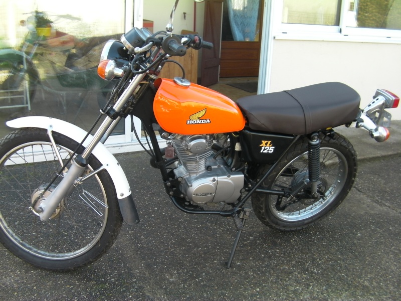

Bonsoir à vous tous, je ne vous oublie pas, je viens vous rendre visite régulièrement.
pour Mémère, sa remise en état continue d'avancer lentement. Il est vrai que j'ai également un 350YR5 je partage mon temps entre
les differentes machines.
Le seul travail que j'ai fait faire est la peinture du réservoir par le peintre carrossier de l'entreprise de transport dans laquelle je bosse
Voici ou elle en est:
La selle et le réservoir sont posé à blanc pour la séance photo
Tout cela est bien beau mais j'ai un problème majeur, elle refuse de démarrer malgré une bonne compression et une superbe étincelle à la bougie
j'ai mis des gicleurs neufs ainsi qu'un pointeau, je ne vois pas d'ou viens le problème, le carburateur à été nettoyé, je ne désespère pas d'y arriver, si vous avez une piste pour me guider, je suis preneur et vous en remercie.

Salut Kick40 !
C'est sympa de continuer à nous rendre visite. Cette "Mémère" est devenue superbe, très beau boulot !
Pour ton souci de démarrage, il y a une étincelle à la bougie, cependant se fait-elle au bon moment ? Autrement dit, l'allumage est-il bien calé ? Et quel type de bougie est monté, idem pour l'antiparasite ?

Re: Remise en état de Mémère
Merci Eldorado, mais je n'ai pas touché au réglage de l'allumage, ni changé l'anti-parasite et au dire de l'ancien proprio elle fonctionnait très bien quand elle a été remisée au fond du hangar, lui même ne comprend pas pourquoi elle ne "pète" pas. J'ai des doutes sur le kit de rénovation du carburateur, Je vais essayer en remontant les anciennes pièces, et je verrais bien!

Salut Kick40.
Elle est bien belle ta XL.Bravo.
Après quelques coups de kick , est ce que ta bougie est mouillée?
Vérifie bien le bon écoulement de l'essence du réservoir vers le carbu.
-1 Tu débranches la durite sous le robinet et tu vérifies que ça coule bien.
-2 Tu dévisses la purge du carbu pour voir si ça coule.
Si tout ça est ok et que ta bougie ne se mouille pas, nettoie tes gicleurs.
Si ça ne marche toujours pas , vérifie une éventuelle prise d'air à la pipe d'admission.Et contrôle le bon état de ton filtre à air.
Si ça ne marche toujours pas , tu suis le conseil d'Eldorado : tu règles l'allumage :
- 1 nettoyage des contacts du rupteur
- 2 réglage de l'écartement du rupteur.
- 3 Réglage de l'avance
Tiens nous au courant.
Si ça ne pète toujours pas , on te donneras d'autres conseils.

J'en suis toujours au même point avec Mémère, elle refuse de démarrer. J'ai nettoyé et réglé l'avance et l'écartement des vis, passé le carbu aux ultra-sons, puis réglé la hauteur du flotteur et.......toujours rien!!!
Au niveau de la distri, je n'y ai pas touché, comme je l'ai déjà dit l'ancien proprio me dit qu'elle tournait quand il l'à abandonnée, et au jour d'aujourd’hui, elle a une très bonne compression.
J'ai essayé en mettant la valeur d'un dé à coudre d'essence dans le cylindre, aucun résultat, et l'essence arrive bien au carbu.
En la poussant en 2ième sur plusieurs dizaines de mètres, il se fait des Pouff, pouff, pouff, mais aucun signe de mise en route.
J'avoue que je suis un peu et même vraiment perdu
Si l'un d'entre vous a une piste je l'en remercie vraiment.
Kick40- Nombre de messages : 32
Localisation : Landes
Date d'inscription : 01/11/2010
as-tu une bonne batterie, ton contact est-il bien mis ?
je ne mes pas en doute tes compétences
mais de fois il suffit de pas grand chose pour que le problème disparait
un fil coupé , un cosse mal branchée
tu vois plein de détails qui peuvent t'embêter
Salut Kick,
Désolé je n'ai pas répondu à ton MP car en vacances et pas trop connecté, à par pour demander moi même des conseils à nos Sorciers
Dans la semaine on peut se voir si tu veux, je pourrais peut être t'aider,
