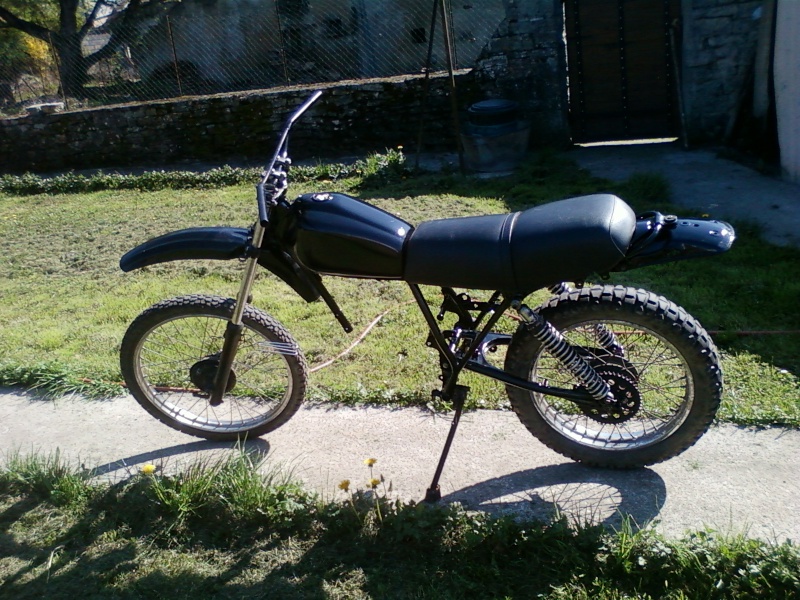

salu a tous quelque news express:
l'xls et en cours de remontage la peinture et terminer il ne manque que la déco du réservoir
lifting et gonflette pour mon xls - Page 2 Photo-10

Message  gropiston Dim 17 Avr 2011 - 22:07
pour la poulie c'est simplement un petit cylindre qui tourne sur un axe Arrow
