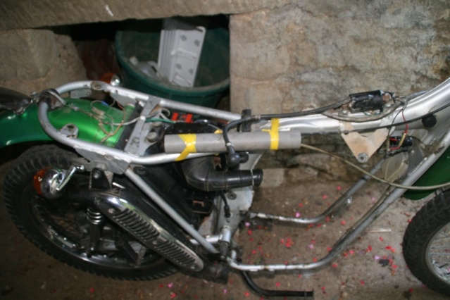

C'est partit : Aujourd'hui changement des joints spy de fourche . (Jamais fait en 105000 km et 38 ans !!! )
- Recherche du petit rocher "qui va bien"
- Pas de cric , pas d'élévateur , donc un jerrycan rouge ( Comme Facom ,mais pas Facom ,trop cher )
- Démontage des câbles et de la roue.(Premier signe de défaillance du jerrycan !)
- Dégagement des cache poussières ,Démontage des circlips (Avec la petite pince "qui va bien ").
Démontage des bouchons de vidange , et vidange huile de fourche , (38 ans sans voir le jour ,"ça puire !!")

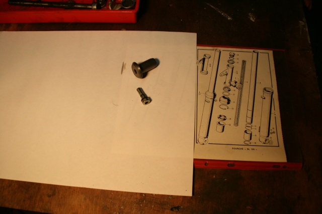

Démontage des fourreaux , c'est plus coton.
Mais après grattage de tête et quelques bières la découverte de vis CHC (BTR , pour les amoureux de l'ancienne usine de boulonnerie de la Loire) sous les fourreaux ,m'a ouvert les yeux .Mais c'est bien sûr . Desserrage des vis , et "moultes brandouillages "des fourreaux, ils se décident à glisser dans mes mains accueillantes.
Fourreaux démontés.
- Direction l'atelier .
Petite précaution .( Je le sent bien le coup de tout remonter sans les circlips )
Inspection des fourreaux et des pièces qu'il y a à l' intérieur .
Nouveau grattage de tête .
Les pièces trouvées ,ne sont pas sur le schéma de la RMT.
La preuve
Bon je vais faire avec .J'ai que celles la .Et je ne vais pas refaire la RMT.

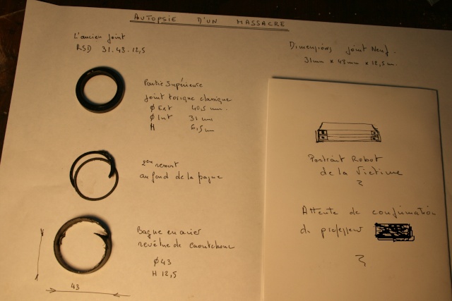

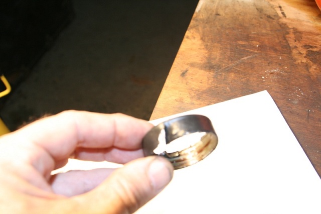

Démontage des anciens joints.
Avec un petit tournevis je sors le joint (ou une partie seulement ,je sais toujours pas !) J'aurais besoin de votre aide pour savoir. :help:
Ce joint (ou cette partie) enlevé ,il reste dans le fourreau une sorte de bague avec un épaulement .Il y a du caoutchouc dessous ,ce qui me fait penser qu'elle fait partit du joint ,mais pas sûr .
Moment de panique,si c'est une entretoise ,elle est marquée par mes coups de tournevis. Après réflexion ,je décide d'y aller à fond.
Attaque de l' épaulement (genre collerette) au pointeau et découpe de la bague au "dremel".Un vrai carnage.
J'y aurais été , à la masse , au pied de biche , à la barre à mines ,voire au brise roche ,je crois que l'extraction aurait été plus clean.
Résultat : Papy Gadin 3 Le joint 0
Mais une enquête est en cours , un carton rouge rétroactif est possible !
Le joint (ou une partie),le cadavre de l'épaulement ,la bague .
Si, "y a besoin "ça va être dur à réutiliser !!

1-tu as trouvé les vis que tu as mis en photo à quel endroit
2- es-tu sur que ta fourche est d'origine ( car les bagues que tu décris et montre me sont inconnues)je sais qu'il s'en ai fait avec des bagues adaptable, à une époque, regarde les dimensions s'y elles sont bonne
mais très bonne initiative la révision de printemps

Oui Sergio ma fourche est bien d 'origine.
Les vis de fixation du tube sont accessibles par un trou qui se trouve dans la partie inférieure du fourreau de fourche.
Je ferais une photo , demain.

oui la grosse vis vient bien du dessous du tube mais la petite,elle vient du bouchon de vidange?
normalement elle n'est pas si longue et de tête H et joint cuivre
pour tes bague je ne trouve rien sur la toile, comme je te l'ai dis je pense à de l'adaptable

Non Sergio , la vis qui est sur la photo est bien la vis qui tient le tube de fourche , elle rentr dans la piéce qui est à coté sur la photo.

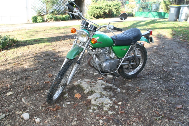

Oui , les joints présentaient des signes de faiblesse. Ils suintaient de manière importante..
Effectivement l ' usage du chalumeau convient pour les joints récalcitrants , même l ' utilisation du décapeur thermique permet de sortir les vieux joints plus facilement.Mais je l ' ai appris après ma révision .

Re: Stage de remise en forme pour une SL Rouerguate
superbe image!!!!!!!!!!!
la machine elle n'a pas vieillit!!!!!!!
amicalement bien sur

Comme je l ' avais promis à Sergio , je lui mets les photos de la vis de fixation du tube dans le fourreau de fourche.
Accès par le trou inférieur du fourreau. Sur la photo la vis est masquée par l ' axe de la roue avant.
On accède à la vis après avoir enlevé cet axe.
La pièce qui est à coté de la vis se trouve en réalité dans le tube .Je l ' ai sortie pour la mettre sur la photo.
Comme quoi la RMT nous cache parfois des secrets.

Je me suis lancé dans une reconstitution du crime.
J'ai tenté d'identifier la victime!
La reconstitution
Une partie de la victime ; La bague caoutchoutée , à l' extérieur .
Après vérification , les joints envoyés par Christian Le Gall ont les mêmes dimensions .Ils se montent parfaitement à la place des joints massacrés.
J 'ai honte d 'avoir douté . Trop fort ce Christian.
Je présente les joints , ils se montent impéc.
Je peux donc continuer la cure.
La reconstitution

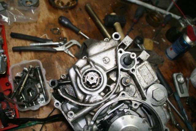

La météo ne s 'arrangeant pas , je remets une buche dans le feu et je reprends le topo sur la remise en forme de ma SL.travaux de remise en forme de ma SL.( Réalisés fin octobre 2011 )
Au programme : changement des joints spy moteurs , rodage de soupapes , contrôle de la cylindrée et plus si nécessaire.
- 1 - Sortie du moteur du cadre . " No problème " . " Finger in the nose " ." Vent du cul ,face à la plaine " comme on dit dans l'Aveyron . En résumé : facile .
- 2 - Démontage de l'allumage.
- 3 - Démontage de l'arbre à came.
" No problème "
- 4 - Tentative de démontage des culbuteurs.
Démontage de la plaque de maintien des culbuteurs dans la culasse.
Et la , début des " Gadineries ".
Idée géniale : je monte une vis dans le trou fileté de chaque tiges de culbuteurs . Puis je tourne , je tire , je pousse , j ' huile , je chauffe , je gueule , je bois , je refais tout dans l'ordre inverse , de la main gauche , de la main droite . Rien n'y fait.Les tiges ne viennent pas.
Vous qui savaient , vous devez penser que Papy a perdu la tête.
Fidèle à ma méthode pour résoudre les problèmes , je laisse murir , et en attendant je passe à autre chose.
Je décide de démonter le cylindre .J ' enlève la culasse en dévissant les 4 écrous de fixation et la grande vis .
Et la bien sur , les 2 tiges de culbus , viennent facilement puisque elles étaient retenues par les goujons de cylindres.
Les culbuteurs viennent en suivant.
" No problème "

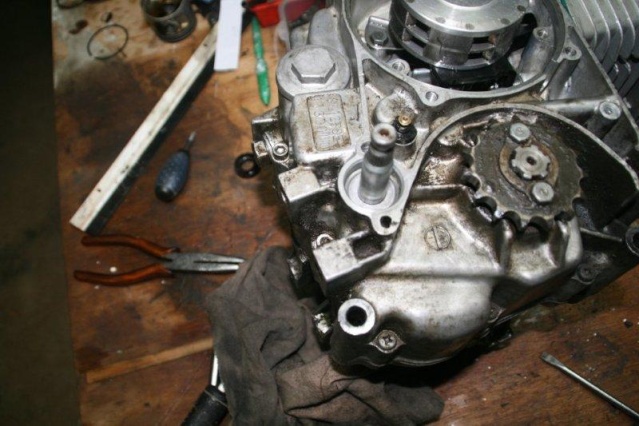

Nouvelle phase de la remise en forme.
J 'ai entrepris le changement des joints spy moteur et le contrôle de la cylindrée.
Dépose moteur du cadre.
Dépose de la culasse.
Dépose du cylindre et du piston.
Et je trouvé ça :
C'est pas bien beau.
Mais compte tenu des 105000 km et des 37 ans de bons et loyaux services de la mécanique sans changement de pièces , je m'attendais à pire.
Peut être que 105000 km de plus , ça l'aurait pas fait.
Un segment racleur est cassé.
Après une petite séance de métrologie , le bilan est sans appel , toutes les cotes de limite sont explosées.
Piston , cylindre et axe sont hors cotes.
Par exemple le jeu à la coupe du segment de feu :
- Valeur standard : 0,15 à 0,35
- Valeur limite : 0,50
- valeur mesurée 1,70
Les segments sont tout mous.
Une légère pression des doigts les enfonce complétement dans les gorges.
L'axe est hors cote , et il est très marqué.
Le joint d'embase est inexistant à certain endroit.
Le cylindre n'est pas trop rayé mais il est hors cote.
- Valeur Standard Alésage : 56.00 à 56.01
- Valeur Limite d' utilisation Alésage : 56.10
- Valeur mesurée : 56.17
url=https://servimg.com/view/16827264/2007]
[/url]
J'ai changé , cylindre , axe , piston , segments et joints .
J'ai acheté les pièces chez Christian Le Gall.
En rupture se stock de 122 cc , j'ai monté un 124 cc.
Pas de problème de montage.
Seule précaution à prendre , il faut remplacer le joint tubulaire par un joint torique . Le joint qui est sur le goujon de fixation du cylindre entre la culasse et le cylindre..
Après remontage de la culasse , j'ai changé les joints spy moteurs.
Le joint de sélecteur de vitesse.
Puis le joint de sortie de boite , sous le pignon de transmission.(L'ancien était en charpie , ce qui justifie la présence d'huile importante sur le carter.
Puis les joints de Kick , de compte tour et celui de l' ACT qui est dans le carter d'allumage.
Toutes ces opérations se font facilement.
J 'ai ensuite changé le rupteur et le système d'avance centrifuge.
Remontage du moteur dans le cadre .
Réglage , rupteur et avance.
Réglage carburation.
Depuis , je profite en roulant un peu , avant de faire un lifting esthétique de ma SL.
Mais pour ça , je vais attendre le Printemps.
A+ Papy Gadin

Je suis étonné de la matière . Je pensais que ça aller être rigide que nenni , c 'est souple et sa se déforme en appuyant avec les doigts )
Si quelqu’un peut m ' indique en quoi c ' est fait , je suis preneur .
C ' est brillant d 'aspect )
Il a fallut bien écarté l 'emmanchement du pot pour le monter compte tenu du nombre de coups de pince qu ' il avait pris depuis 1975 )
Le résultat :
Ça souffle plus au collier , et j 'ai l ' impression que sa sort plus en bout d 'échappement ; En résumé , tout baigne..

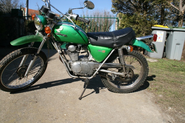

Plus je bricole ma SL , plus je me rencontre que nos petits brélons ne sont pas que de jolies machines.Elles ont une ame.
La mienne m ' en a donné la preuve.
Acheté en 75 à Montpellier , elle n ' avait aucun indice pour savoir qu ' elle irait 37 ans après faire en stage en Aveyron .
Et bien , elle le savait.
En l 'achetant j ' avais râler parce que le sticker du cache latéral n ' était pas complet.
Aujourd’hui il a tout son sens.
Fini la bricole , je vais voir si Mamy a préparé la saquette avec le gouter et la petite gourde qui va bien .Et hop la balade.
