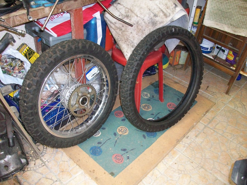

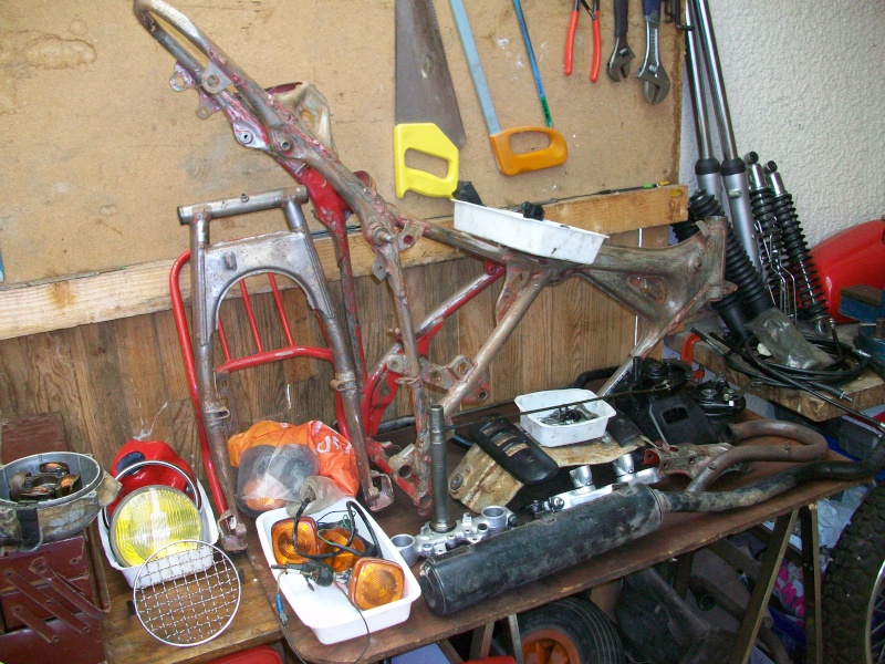

Voila les pièces dont je dispose pour y parvenir :
Photographies prises le lundi 17 juin 2013 à 11h00.
Dans un premier temps, je compte utiliser la Revue Moto Technique de ce modèle pour établir un inventaire exhaustif de toutes ces pièces dans le but de :
=> évaluer leur état de vétusté
=> vérifier quelles pièces manquent au vu de la RMT

Ensuite, j'ai fait un inventaire des pièces mais non exhaustif car je suis sûr que je n'ai pas tout mis dans ce carton :
J'ai retrouvé un faisceau électrique d'origine XLS qui m'a l'air complet et non bigorné avec une centrale clignos apparemment en bon état.
Je croyais m'être dépouillé de pièces importantes en 2011 avec l'épisode malheureux "XR81" mais je m'aperçois avec bonheur que ces pièces-là concernaient presque uniquement le modèle XR.
J'avais gardé sous le coude toutes les pièces importantes spécifiques XLS
A vue de nez, je pense qu'il ne me manquera pas tant de pièces que ça pour remonter une XLS, ma foi en bon état

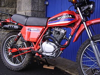

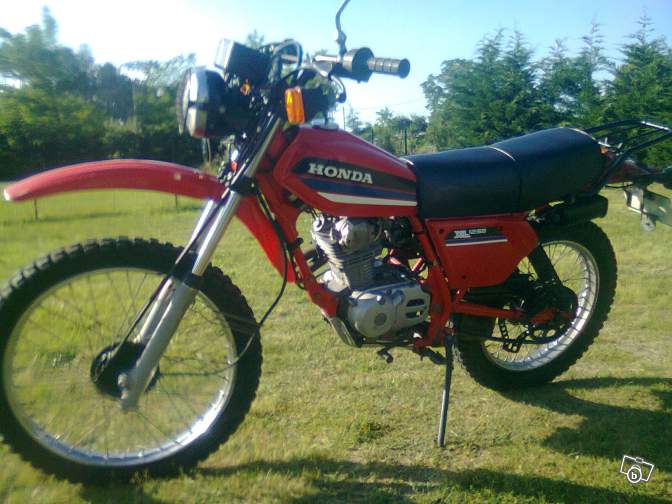

Tiens, ce matin une idée saugrenue de resto' m'est passée par la cheutron, mais je l'ai bien vite chassée de mon esprit enfiévré pour des raisons autant financières que pratiques
Bon, allez, pour le fun et parce-que c'est vous, voici à quoi ressemblait ma Belle lorsque je l'ai achetée d'occase en 1983 :
Euh ... honnêtement, elle n'était déjà plus dans cet état de fraîcheur
mais les occasions XLS étaient recherchées et les prix s'envolaient. J'ai dû négocier ferme avec le gazier qui la vendait
Si vous mettez de côté la déco, les détails "rouge et noir" des deux dernières tofs s'en approcheront, hormis le cadre
La suite ... bientôt
