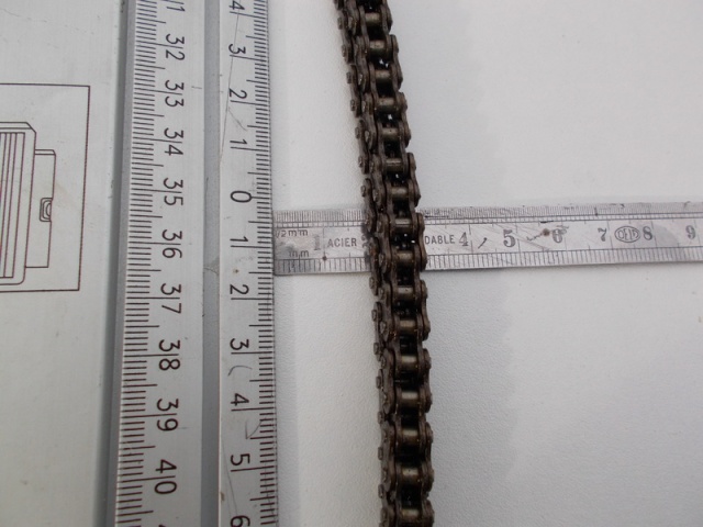

Controle chaine de distribution
CONTROL D'UNE CHAÎNE DE DISTRIBUTION sur tous model
voici quelques explications et quelques photos
pour vous expliquer comment je vois qu'une chaîne est morte
pour votre information
je mes la chaîne sur chant le long d'une règle
et la cintre jusqu'à son point de résistance
comme ceci
photo 1 chaîne qui a 40000 kms
elle a 4 cm de cintre
ceci est énorme, et pour moi cette chaîne est HS
photo 2, chaîne qui a 25000 kms
cette chaîne a 2.5 cm de cintre elle est limite utilisation
mais peut encore servire quelques moliers de kms , à la fourche 3000
photo 3 , cette chaîne est neuve, 0 km
elle a 18 mm de cintre
voila pour ma méthode
il est vrai comme dit papy qu'elles s'allongent du à l'ovalisation des maillons
il est important de la vérifier de temps en temps
voila j'espère avoir été clair sur cette information

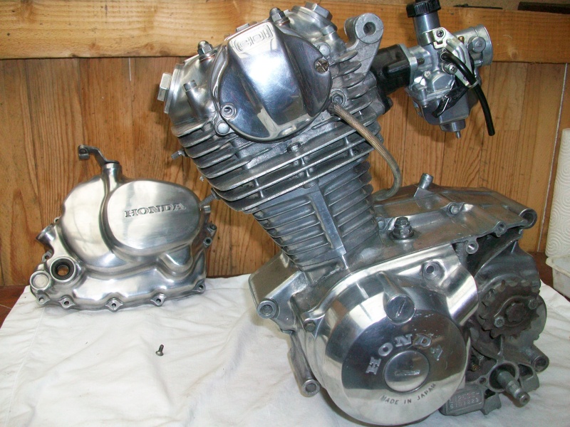

Nettoyage carter alu
PRODUIT MIRACLE
Le Zebracier
la on voie bien la diference sur le cache alumage et sur le bas du cylindre
ça coute environ 6€ chez brico
peut s'utiliser pour rénover les rayons de roues
Le Zebracier

Polissage des metaux
LE POLISSAGE DES MÉTAUX (alu, inox...)
On aime tous avoir un bel effet miroir sur notre alu. Mais au fait, comment fait-on ?
Et bien ce n’est pas très compliqué.
Le polissage des métaux consiste à enlever les aspérités de la surface d’une pièce par « usinage » à l’aide de papiers à poncer et de frottes textiles enduites de pâte abrasive.
Pour obtenir un bon poli, plusieurs passes sont nécessaires...
1 - Décapage
aux étapes successives qui vous apporteront le plus beau poli, il faudra d’abord décaper peintures, vernis ou anodisations. Le décapant pour peintures peut être utilisé dans certains cas, sinon, la trempe dans une solution de lessive de soude peut enlever la couche anodisée qui est mince et pas très dure. Mais pour éviter de trop ronger l'alu, mieux vaut le poncer méticuleusement à l'aide d'abrasif "moyen" à "fin". Si vous voulez "sabler " vos pièces, choisissez plutôt le microbillage.
2 - Dégrossissage
Commencer à polir l’aluminium (si possible en faisant de petits ronds) avec le papier de verre grain 400 à l'eau en l’humidifiant régulièrement. Lorsque la surface est uniformément rayée par le papier de verre, passez au 600, continuer avec le nº 800 puis 1200. Changez souvent de papier (s’use vite).
3 - Polissage
Vos surfaces présentent maintenant un aspect uniforme sans défaut, mais mat. Équipez votre perceuse d’un disque en coton cousu et enrobez-le de pâte à polir les alus. Présentez le bloc de pâte sur le disque en rotation. La friction du disque génère de la chaleur qui fait légèrement fondre la brique pour qu'elle se dépose sur le disque. Les 1ères charges de pâte sont lentes, mais dès que le disque est "gras de pâte " l'opération est simple et rapide. Les alus supportent mal l'échauffement. Évitez de polir à trop grande vitesse, trop localement et avec trop de pression.
4 - Lustrage
Pour finir, il suffit d’utiliser le « Belgom Alu » avec un chiffon en coton. Frottez la pièce jusqu’à obtenir un voile noir à la surface de la pièce. Lustrer à l’aide d’un autre chiffon en coton. Vous pouvez recommencer cette opération jusqu'à obtenir le résultat souhaité. Attention : L’aluminium poli s’oxyde assez rapidement face aux intempéries. Pour retrouver le brillant, il suffit d’un petit lustrage avec du Belgom.
1 - Décapage
2 - Dégrossissage
3 - Polissage
4 - Lustrage

Re: Création d'un post mécanique et combine
Salut Sergio et les autres fondus !
Si l'on souhaite un vrai poli "miroir", il faut en passer par le touret et les pains à polir:
Au Belgom, je préfère Herdblank ( polissage avec de la laine d'acier 000) et en finition Glanzol (polissage et lustrage avec un chiffon doux), plus économiques et plus performants.
De toute manière, l'alu finit par s'oxyder à nouveau, donc, opérations à renouveler...
Pour le tournevis à chocs, la plupart ne présentent pas de rotation sous l'impact du marteau. Il faut donc donner cette rotation, combinée au choc sur le tournevis. Bien tenir l'outil appliqué contre la vis et bien choisir l'empreinte !
E4ldorado.
E4ldorado.
