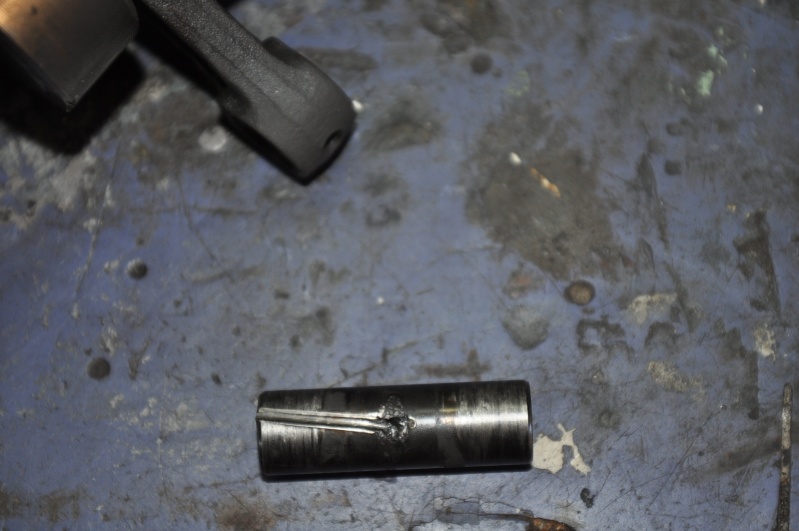

Salut a tous
La galère continue !!!
Hier j'ai acheté à coté de chez moi un bas moteur de XLS pour récuperer le vilo.
Quand je l'ai examiné je me suis attaché a voir si il y avait du jeu entre la bielle et le vilo.
Le controle a la main semblait correct.
Aujourd'hui demontage du vilo
et 1er constat les roulements du vilo sont morts et le pignon de la chaine de distrib pas terrible.
mais cela ne s'arrete pas là !!!
j'enleve le circlips de l'axe de piston et j'essaye de le sortir (l'axe) : Impossible.
Il a l'air soudé sur la tête de bielle.
Quelqu'un aurait il une solution ?
pit
pit

Re: Les dangers de LBC
Bad luck
Il y a bien longtemps j'avais solutionné comme ça :
- piston dans l'étau, appuyé d'un coté sur 2 planchettes en bois, en laissant libre face à l'axe
- de l'autre coté du piston, une douille du "bon" diamètre, entre l'axe et l'étau
- et tu serres l'étau pour que la douille pousse sur l'axe (qui sortira en face, entre les 2 planchettes)
Pas trop mécanique mais rien d'autre n'avait été efficace.
Faut chauffer l'axe !
Le chasser à froid peut être dommageable pour la bague de tête de bielle.
Salut a tous
Merci CBX et Eldo
Finalement j'ai employé la méthode de CBX avec une petite variante, les cales que j'ai utilisées étaient en acier.
J'ai sorti l'axe.
Mais la bielle n'a pas survécue !!!
Il y avait vraiment comme un point de soudure entre l'axe et la tête de bielle.
J'ai sorti l'axe.
En forçant avec la combine de CBX c'est venu.
Si j'avais chauffé n'aurait'il pas fallu chauffer la tête de bielle plutôt que l'axe ?
Retour à la case départ avec 35€ de moins (prix du bas moteur XLS). C'est à dire à la recherche d'un Vilo.
A suivre ....
