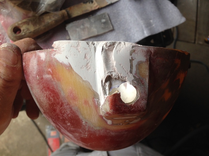

J'ai commencé par le phare qui était cassé avec un morceau manquant :
Première action, j'ai de la peinture rouge je le peint pour mieux voir tous les défauts, ensuite il m'est venu une idée pour le morceau manquant, faire un moule en argile de la partie intacte de l'autre côté:
pièce mâle :
pièce femelle :
les deux seront lissés au pinceau avec de l'eau pour gommer fissures et imperfections. Pour la technique que j'ai employé, moule mâle à l'intérieur, devant celui ci une fibre pour rigidifier l'ensemble (flèche bleue), puis enduit polyester + durcisseur (une bonne couche), ne pas oublier un film plastic pour éviter que cela déborde et durcisse ailleurs, une fois sec, on démoule, on gratte l'argile. Et hop le gabarit est en place.
premier dégrossi
ensuite vous connaissez, on recharge, on reponce, la forme commence à venir
et puis on peint, et voilà
J'espère que ma petite contribution, aidera certains lecteurs.
pièce mâle :
pièce femelle :
premier dégrossi

Eldorado : le résultat extérieur est vraiment proche du neuf, l'intérieur lui est plus grossier pour ne pas affaiblir la réparation, seule la résistance de la résine dans le temps reste à voir. Ce qu'il y a de bien c'est que sur la partie endommagée le trou de l'entretoise était présent à 80% donc cela devrait tenir, d'ailleurs il tenait comme ça sans être réparé ...
