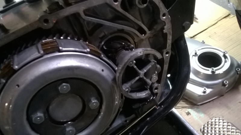

début de démontage et premières surprises!
fil de bougie bricolé et mal isolé
la cellule qui tue
plutôt pas mal pour 43 ans
tiens, il y a un contacteur de stop sur le frein avant alors que les commodos neufs vus à Moto Legende n'en avait pas
carbu tout neuf, gicleurs pourris et flotteur tordu avec un niveau de cuve réglé à 29mm au lieu de 24, pas étonnant qu'avec les pertes d'allumage, elle tournait comme une patate par moment :DD
la cellule qui tue
jm25- Nombre de messages : 346
Re: Restauration CB 125 S0 de 1972
