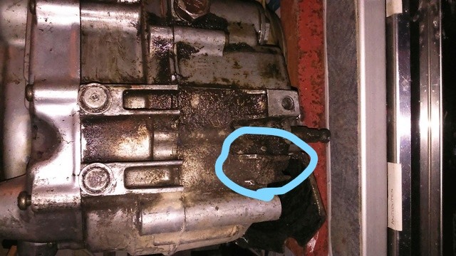

eldorado a écrit:Bonjour Ludobu,
concernant le pas de vis qui manque, je ne distingue pas bien, est-ce le filetage qui est foiré ou il manque un bout de carter ?
Concernant le carter côté alternateur, c' est réparable par un soudeur sur alu, recharge en métal et refiletage.
Si pour le dessous du carter, c' est le même souci, la réparation sera du même ordre.
Ce qui implique de démonter le moteur pour faire ressouder les carters seuls.
P.S : avec des carters nettoyés, cela aurait été mieux pour les photos...
Eldo c'est là qui manque un morceau
normalement tu as la même fixation qu'au dessus

Message  eldorado Lun 23 Jan - 20:59
Bonjour Sergio,
il me semblait aussi, cependant, un carter propre, c' est quand même mieux pour visualiser,
non ?

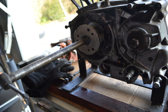

Message  ludobu Dim 26 Mar - 17:17
Salut les passionnés par cette belle journée ensoleillée j'ai débuté le démontage du bas moteur récupérer hier pour 50 roros.
Une première question comment ôté cette pièce derrière le stator, je crois qu'avec l'axe de roue arrière on peut le faire mais comment bloquer ?Elle démarre à peine (voir à grande peine)  - Page 3 Dsc_0311
Elle démarre à peine (voir à grande peine)  - Page 3 Dsc_0310
et dans quel sens s’effectue le desserrage ?

Message  léon32 Dim 26 Mar - 18:54
Tu serres ton axe (sens horaire) jusqu'en butée de la soie (la queue) de vilebrequin, puis tu tapes un (petit) coup sur le tournevis que je vois sur la photo (sens horaire toujours) et il devrait venir. Perso, je mets une petite rondelle au fond pour ne pas marquer le point de centre de la soie, au cas où il serait nécessaire un jour de le remettre en état (faux rond, saut). Certains préconisent de donner un (petit !) coup de marteau dans l'axe, à manier avec précautions.
