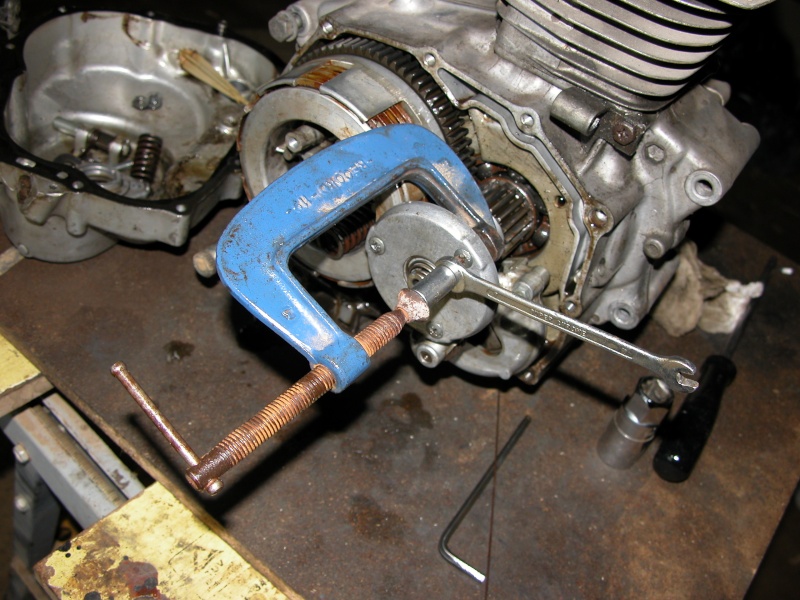

Vient le tour de l'épurateur; il y a 3 vis cruciforme aux normes JIS ( Japan Industrial Standard) qu'il serait bon de remplacer par des têtes hexagonales creuses... mais bon, faut pouvoir les démonter, le Philips 2 est ce qui se rapproche le plus, mais si ça vient pas, et avant de foirer les empruntes, voici une méthode avec un serre joint et un embout Ph2 au bout d'une clé ( j'avais pas la clé qui va bien alors j'ai fait un bricolage) ; c'est juste pour dégripper les vis; dès que c'est fait, on continue au tournevis normal:
La clé à ergot te permettra de complètement enlever l'épurateur; c'est plus facile à nettoyer... Pour bloquer le moteur, tu peux mettre une tige en laiton ou un gros fil de fer de clôture entre le pignon primaire ( sur le vilo ) et la cloche d'embrayage.
