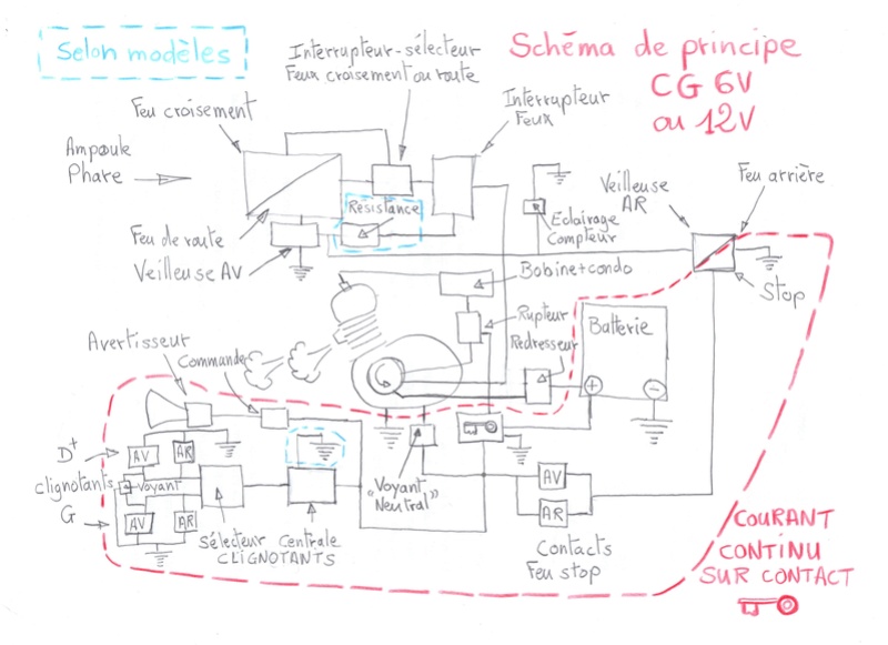

Bonjour pourriez vous me dire si sur un CG de 1976 le phare s allume moteur étain ou il faut que le moteur tourne merci

Sur ces CG Japan la batterie ne sert que pour le klaxon et les clignotants; donc pas de phare si moteur arrêté.
N'oublie pas que c'est du 6 volts et pas du 12

Bonsoir merci je vais terminer mon montage guidon car comme vous dite je n est que le klaxon et clignotent mais je pensais qu il y aurais la veilleuse de phare ou compteur je remonte le boisseau et je démarre merci

Bonjour Carlos.
Un petit schéma que j'ai déjà posté mais sans doute supprimé par l’hébergeur, ça remet à jour le forum. Laughing
Selon les modèles il peut y avoir des variantes, ou au grès des modifications sauvages...
alimentation du phare  Schyma10

Bonsoir merci sa va maider http://r11.imgfast.n
