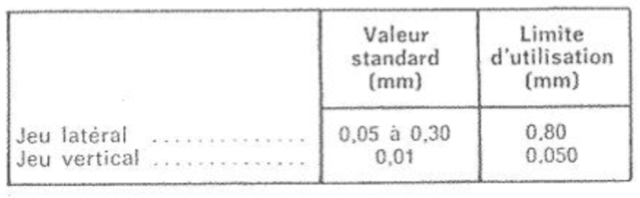

Avez vous une astuce pour controler le jeu de la bielle? J'ai un jeu latéral de environ 1-2 mm en haut de la bielle c'est un jeu normal ou il faut que je creuse en plus?
Pour finir mon cylindre-piston ovale, j'ai préféré changer l'ensemble (fete des pères en avance)
Merci!
Merci!

Re: REMISE EN ROUTE CG
Salut Toms.
Voila les jeux acceptables pour la CG :

Merci pour vos réponses,
J'aimerais contrôler ce jeu mais sans ouvrir le bas moteur qui signifierait des frais supplémentaires!
Je vais voir si je sais passer des cales entre la bielle et le vilebrequin, et comment mesurer le jeu sur le haut de la bielle car je n'ai pu que le faire au pif.
Je vais étudier le rachat d'un moteur complet je crois bien...
