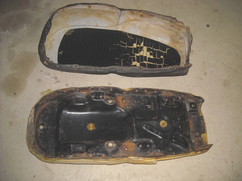

Déhoussé :
Tôle support :
Mousse :

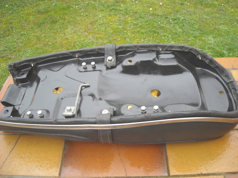

Finie :
Finie :
C'est pas désagréable à faire et le résultat saute au yeux.

Je viens d'en refaire une totalement en nettoyant le revêtement avec une brosse et du produit à récurer à petites doses. Pour dé-incruster les dépôts il faut être obstiné...
Avant :
Déhoussé :
Tôle support :
Mousse :
Finie :
Finie :
D'ailleurs si quelqu'un connait la densité de mousse à utiliser, et ou en trouver ça m'intéresse car j'ai une autre selle à refaire mais la mousse est HS
