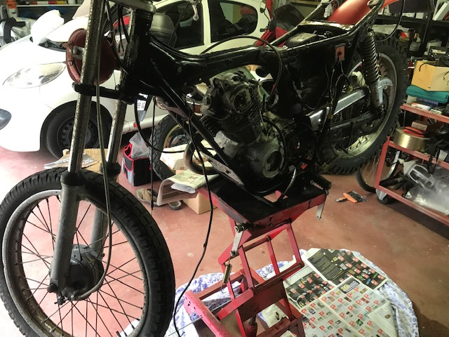

bonsoir a tous
je commence une resto de sl qui a été modifiée en TL par conte le silencieux est entièrement chrome
et je me pose des questions , j en appel au spécialiste de la sl
j en ai vue une autre sur net
es ce que sur les premières c était de série ou alors comment l expliquer
si une personne a une réponse , je suis preneur
Philippe
Philippe

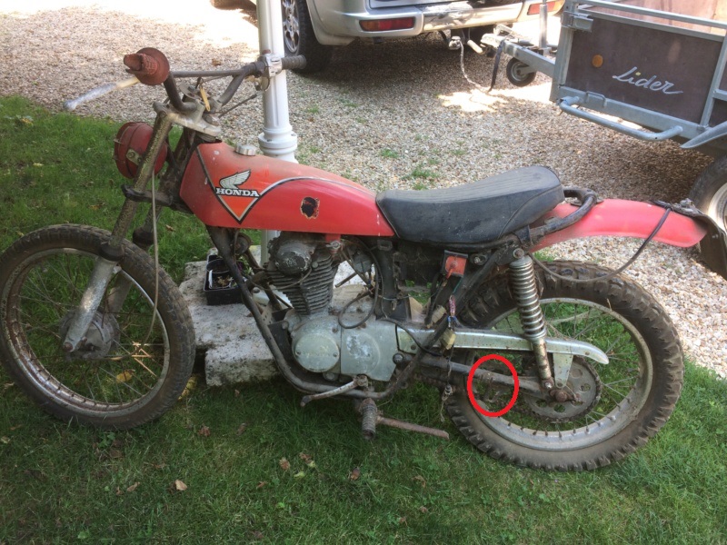

Les SL vendues en Europe avait un pot noir , avec une grille chromée.
Es tu sur que ton pot est chromé ?
N 'est il pas seulement peint en gris chrome ?
Ton collecteur qui est bien celui de la SL ( noir à l'origine ) me semble peint également.
J 'ai l'impression que ta SL est une K0.
Il me semble que ta pédale de frein est une pédale de K0.

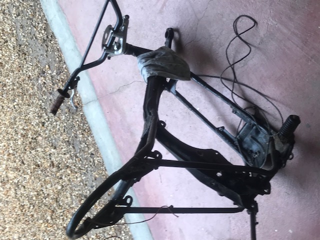

et dire que la femme du voisin qui m a donne la 125 a jeté tout l équipement SL A LA BENNE
les supports de repose pied ar ont été tronçonné ainsi que la butée de direction , le support du cylindre bloc de fixation du réservoir , pour pouvoir adapter le réservoir de TL
tu vois, j ai gros de taff pour remettre tout ça a l origine il me manque beaucoup de pièces

A la suite de Sergio, il est important de signaler que les repose-pieds arrière sont décalés comme le montrent ses relevés de côtes.
Peut-être reste-t-il sur ton bras oscillant les traces des fixations ?
Re: nouvelle sl de Phil18
oui Eldorado a raison il doit te rester des marques de ces supportseldorado a écrit:A la suite de Sergio, il est important de signaler que les repose-pieds arrière sont décalés comme le montrent ses relevés de côtes.
du moins sur cette photo j'en vois sur ce coté

salut et merci a tous
pour tout les renseignements, je viens de trouver une sl a moitie complète mais qui va enormement m aider pour la resto de la mienne
, tu avais raison Serge il en faut 3 pour en faire une nickel
Papy , j ai trouve un carrossier peintre pro , il n utilise que le RAL9023 pour les cadres , des-que j aurais tout remis a l origine je lui porte,
quelques photos
il repeint même les moteurs après microbillage
mon fameux pot chrome!!!
avec un peu de demontage
a bientôt Philippe
