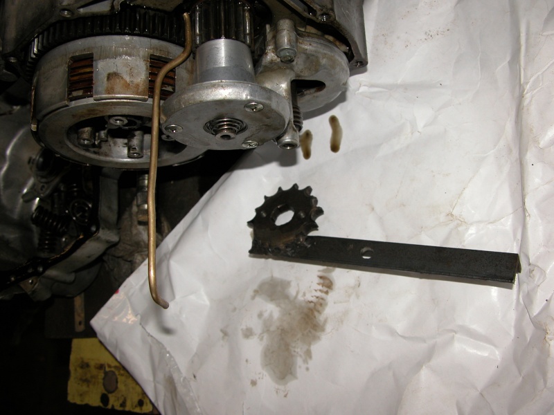

Perso, si la machine n'a pas trop de km, on va dire moins de 30000, j'éviterais de trop démonter... Bien sûr, il y aurait le haut moteur à démonter pour changer les joints de queue de soupapes et refaire un petit rôdage, mais bon, si c'est pas fait, on bouffe un peu d'huile et les réglages sont pas forcément top, mais c'est pas bien grave...
Déjà, si tu vidanges, que tu remplaces par 0,5l de gas oil et que tu kickes un moment bougie enlevée, ça va un peu nettoyer... ensuite, tu peux revidanger et nettoyer; crépine, épurateur, pompe à huile, tu en profites pour mettre une giclée de WD 40 dans les conduits d'huile pour t'assurer que rien n'est bouché, tu peux aussi démonter tes disques d'embrayage pour le nettoyer- toujours au gas oil, et tu auras une base saine pour la suite;
La suite, c'est vérifier l'usure de la chaine de distribution; Pour ça, tu peux complètement virer le bouchon de tendeur, derrière le cylindre:
Si ta chaine est en état, le poussoir sera assez loin du carter;
Mais si elle est usée, le poussoir va se rapprocher du carter:
Après, jeu aux soupapes, calage de l'allumage, nettoyage carbu , etc... pour le nettoyage carbu, attention aux recettes acides qui ont tendance à bouffer le corps de carbu... je préfère l'acétone, et le nettoyage mécanique avec un brin de câble de dérailleur, mais bon, ça fait bondir certains de temps en temps, donc on peut aussi dire fil de pêche et vaseline...
Pour l'épurateur; c'est un cône qui tourne avec le vilo, l'huile passe au travers et est expulsée par le centre du couvercle, la crasse reste collée sur les bords... mais le couvercle est maintenu avec 3 vis cruci JIS; on peut s'en tirer avec une lame de tournevis de boite à outils japonaise, sinon, on a toutes les chances de foirer les têtes de vis avec un cruci européen... Pour bloquer le vilo, la RMT propose un chiffon, mais perso, je préfère une tige de laiton, ou une douille de plomberie écrasée... enfin maintenant, j'ai un pignon de boite.

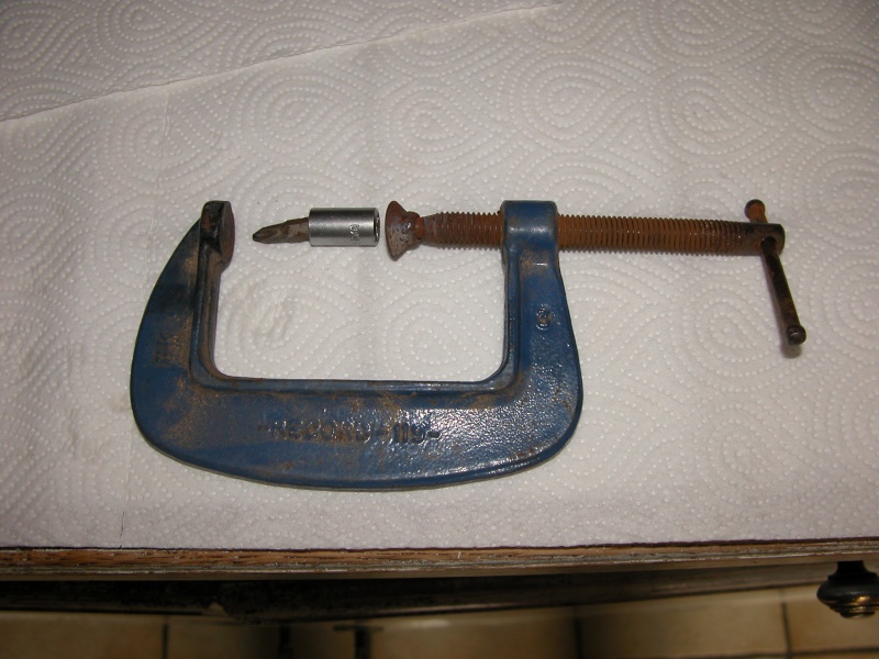

L'épurateur est assez fragile, alors pour débloquer les vis, même si on n'a pas du JIS, on peut faire un montage avec un serre joint, qu'on enlève dès que c'est débloqué;
Il est plus facile , pour nettoyer l'épurateur, de le démonter complètement, avec la clé à ergots qui va bien.
... et on enlève toute cette crasse; il y a un joint qu'on arrive souvent à récupérer, ou à refaire en bristol
Le couvercle de la pompe à huile est juste derrière, il se démonte facilement, mais après, la pompe est fixée avec deux vis cruci; soit tu as du tournevis JIS et tu peux tenter le démontage, soit il faut percer dans les vis avec des forêts à gauche...
J'ai pas retrouvé de photos de pompe à huile encore vissée; sur le dernier moteur que j'ai démonté, j'avais pu le mettre sur le côté, j'appuyais très fort avec une lame de tournevis JIS de la boite à outil et le faisais tourner avec une clé à molette; j'ai pu sortir les vis... Sinon, sur les autres moteurs, j'ai cassé des lames de tournevis à frapper sans arriver au moindre résultat... puis un jour, je suis tombé sur des extracteurs de vis vendus dans les kiosques à gadgets en supermarché; ce sont des forêts "à gauche";
Il faut faire un cône avec un foret normal de 6 ou 8, histoire d'avoir un cône propre, puis on met le forêt "à gauche", on inverse le sens de rotation de la perceuse; ça vient tout seul.
Ces vis, comme celles de l'épurateur, c'est bien de les remplacer par des têtes fraisées hexagonales creuses ; M5 x 12 ( TFHC M5X12 ACIER 10.9 Z.BLANC EF DIN 7991) pour l'épurateur et M6 x 25 ( peut être 30, je sais plus ) pour la pompe à huile; le serrage se fait du bout des doigts en utilisant le petit côté de la clé ( côté long planté dans la vis) ça ne va pas se desserrer, mais si c'est trop serré, au démontage suivant, c'est une vraie galère...
Tu vas remarquer, une fois le carter démonté, les conduits d'huile avec des orifices; sur un moteur sans huile, on peut passer un bout de câble pour s'assurer que c'est pas bouché, un coup de WD40 quand les conduits font un angle, mais si la vidange n'a pas été faite, ce qui est pas mal, c'est une seringue avec des adaptateurs faits avec des bouts de durit ou de l'isolant de fil électrique ( la seringue fait aussi partie des outils indispensables pour le carbu)
