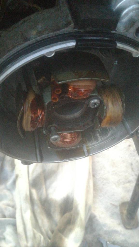

tu peux utiliser l'axe de la roue arrière pour sortir le rotor.
pit
pit

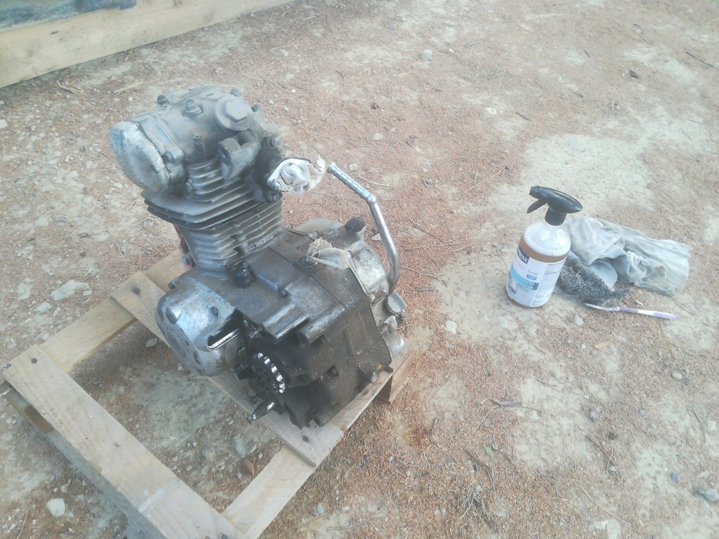

Donc hier matin j'ai sorti le moteur du cadre
J'y ai mis un coup de propre, rien de très sérieux c'est pas pour l'esthétique mais plutôt pour éviter de se crader trop

Ensuite j'ai commencé à vouloir arracher le rotor avec mon axe de roue arrière en pensant avec joie que Pit venait de me faire gagner une heure à ne pas fouiller dans l'atelier comme un dingue pour trouver LA vis (merci d'ailleurs!!) mais malheureusement après une heure à galérer sans réussir à sortir le rotor je me suis rendu compte que mon axe de roue arrière est trop conique et il a bouffé un peu le vilbrequin au lieu d'éjecter...
Heureusement j'ai trouvé une autre vis qui va bien et ça a pris deux minutes pour le sortir.

J'ai pas eu le temps de revenir ici hier soir, alors ce post sera assez long!

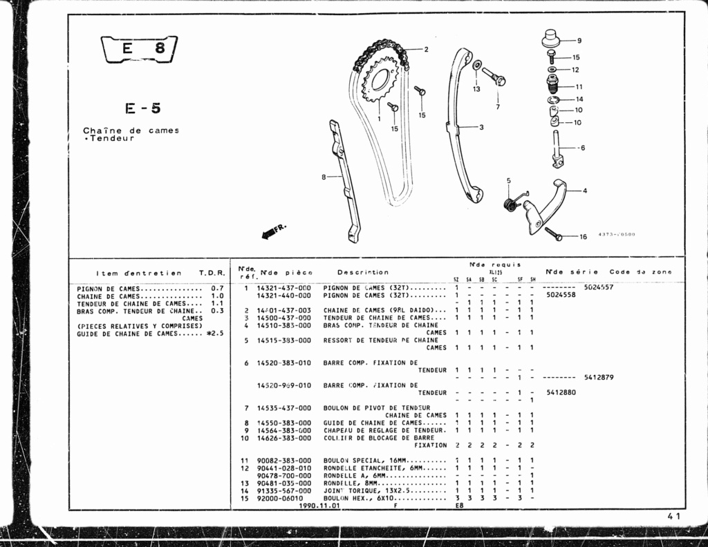

Bonjour matX34
Pour la pièce que tu as trouver, elle ressemble fortement a la base de la pièce N°6 sur l'éclaté, sinon je ne vois pas.
Pour le contrôle de la chaine de distribution, c'est ici
https://honda-125-sl-xl-cbs.actifforum.com/t2538-creation-d-un-post-mecanique-et-combine?highlight=usure+chaine+de+distri

J'ai désserti le compteur de vitesse qui couinait au lieu d'afficher, je l'ai testé ouvert et aucun PB, je pense que ça venait tout bêtement de la remise a zéro du compteur journalier. Bref c'est remonté et je sais maintenant a quelle vitesse je roule. On avance!
J'ai trifouillé la vis du tendeur automatique en appuyant dedans avec une tige pour le faire branler un peu, j'ai resséré et plus de bruit de chaine pour l'instant, la distri est toujours au programme pour la prochaine ouverture du moteur mais j'ai déjà un sursis silencieux.
J'en ai marre de ce carbu, j'ai pris contact avec un monsieur qui vend un carbu d'origine sur lbc et j'attends sa réponse. Pour l'instant impossible d'ouvrir a plus de 30% a bas regime, j'en ai ma claque de le démonter tout le temps surtout qu'avec cette fixation rigide c'est très pénible je ne comprends pas vraiment ce choix d'ingenieurie, le carbu a bride souple ronde de ma DTLC est bien plus facile a démonter et la pipe vieilli bien mieux !
