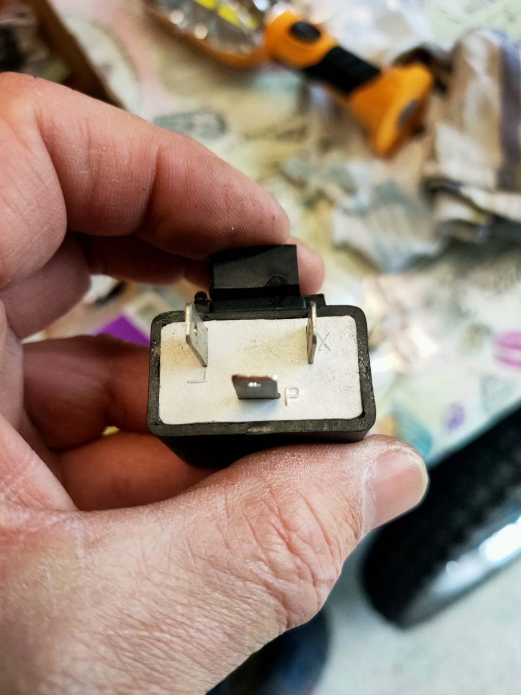

Voici le branchement et des photos de celle-ci :
Fil gris: borne L
Fil vert: borne P
Fil noir: borne X
Fil gris: borne L
Fil vert: borne P
Fil noir: borne X

J'ai enfin reçu ma nouvelle centrale en début d'après midi donc montage immédiat et là impeccable tout fonctionne parfaitement.
Du coup je vais faire une petite sortie d'une quinzaine de kilomètres, les clignotants fonctionnent à chaque fois que nécessaire et manque de bol au retour en rentrant dans le garage je fais un dernier essai et merde les clignotants s'allument de chaque coté mais ils ne clignotent plus ??
Est-ce une fois de plus la centrale clignotante ? Luigi m'a signalé qu'entre temps la sienne ne fonctionne plus (j'avais commandé exactement la même) ou alors est-ce un autre problème ? j'avoue que dans l'instant je ne comprends pas !!!
merci de vos lumières

est-ce que l' ampoule de témoin fonctionne encore ?
Normalement, sa puissance rentre dans la somme des deux ampoules de clignotants pour un fonctionnement optimum de la centrale.
Après, probable que cette centrale soit défaillante, à moins qu' il y ait un souci de masse ( vis desserrée ).

Ah donc sans doute la centrale, du coup je ne sais pas ou commander une centrale de de qualité.... pas disponible sur le site Honda ?
Bernard.
Bernard.
bblepref- Nombre de messages : 20
Date d'inscription : 20/01/2023
Re: problème de clignotants
Non pas dispo chez cms.
L'autre je l'ai commandé là :
https://www.classicautoelec.com/fr/centrale-clignotante-6v/12193-centrale-clignotante-6v-3-bornes.html.

Oui c'est OK pour les deux.
La première ressemble plus à l'origine.

Salut Luigi,
Dans ce cas pourras tu me dire si çà marche bien quand tu l'auras installé ?
Bonjour bblepref,
Oui elle est installée et fonctionnelle.
luigi63- Nombre de messages : 618
Age : 54
Localisation : THIERS
Bonjour les gars,
à mon avis, vous devriez informer le vendeur de cette centrale dysfonctionnelle.
eldorado- Nombre de messages : 12986
Bonjour Eldorado,
C'est fait de mon côté
Age : 54
Bonjour Luigi,
il t' a répondu ?
Il compte faire un geste à cet égard ?
il t' a répondu ?
