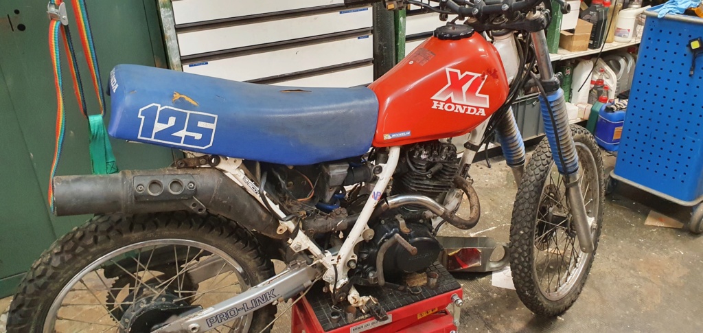

bonjour,
j'ai regardé d'un peu plus près hier soir, je vois des joints d'embase de cylindre et de carters moteurs neufs qui dépassent, ça m'inqiete un peu, le moteur a donc été ouvert, mais par qui?
les vis alu du repere et du volanat moteur sont bien abimées, je crains le pire.
je poursuis mes investigations et je vous tiens au courant
merci pour tout, en attendant je vous mets une image de la bête
