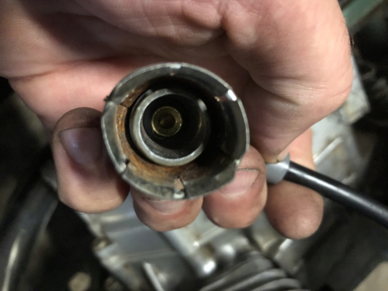

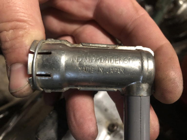

Voici des photo de l'antiparasite. Peut être lui aussi d'origine.
Pensez vous que mes problèmes d'a coup viennent de la bougie défectueuse, vu qu'avec une courte il tourne nickel.

L'antiparasite est peut être défectueux, sa vaudrait le coup de le tester comme te le précise Eldorado ou de le changer avec une autre bougie neuve.

Je viens de mettre un anti parasite neuf NGK, la il pleut, donc... Test demain, elle démarre nickel, juste voir cette histoire d'a coup en sur régime.

Pour faire suite à vos conseils, j'ai testé l'antiparasite, plus un autre tout neuf NGK et un autre ancien en plastique les valeurs sont toutes les mêmes. et moins de 5 Kohms.
J'ai fait le test avec anti parasite neuf NGK et bougie d'origine qui faisait des a coups. Même résultat......Grrrr
J'ai pris une autre bougie (modèle d'origine aussi et culot long) qui est sur le deuxième moteur et même résultat. Re Grrrr..
Demain j'essaierai d'acheter une bougie neuve (D'ailleurs quelle référence dois je prendre) pour essayer à nouveau.
Seul la bougie courte me donne de bon résultats......Cela peut il venir de la bobine HT, défectueuse ou mal adaptée (j'ai vu que c'est un modèle de chez Wemoto).
La moto tourne très bien avec une bougie courte, donc le problème ne dois pas être trop grave. Enfin j'espère..
J'ai aussi du mal à régler le ralenti qui à du mal à redescendre quand le moteur est chaud. Si vous avez des idées.

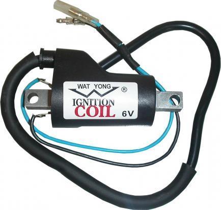

Bonjour Moriceau,
ton histoire de bougie est singulière, car les symptômes rencontrés devraient l' être avec une bougie résistive, et non avec la D8EA ( qui est la bonne référence ).
La DR8HS est une monte prévue pour les cyclos.
As-tu contrôlé l' écartement des électrodes des bougies ?
Concernant cette bobine HT, est-ce que le condo est présent ?
Pour les antiparasites, et les bougies pas neuves, montage avec l' olive en bout de bougie ?
En ce qui concerne le réglage du ralenti, comment procèdes-tu ?
Re: Mystère de bougie.
Bonjour Moriceau,
Comme le dit Eldo,
1/ Toute nomenclature NGK contenant la lettre R ( = Résistive = adaptée aux allumages à CDI = sans condensateur..) ne convient pas ; même si le hasard de la tienne DR8HS ( H = culot court et E = culot long ..) te sauve ( temporairement..) ; mais pour rester sur le bon raisonnement : la D8EA est la bonne pour ta machine.
2/ comme il le décrit aussi : le condensateur présent et surtout en bon état ( = bonne mesure en micro-farads ) car tes symptômes font penser à un capacité d’un condensateur trop vieux ( = dessèché avec les années..) qui n’absorbe plus les forts courants parasites ( seulement à haut régime..) redescendant du torre de la bobine d’allumage HT..
La présence d’un condensateur en forme ( aux alentours de 0,25 MF ..) « pérennise » le bon état de surface des grains platinés du rupteur.
Donc, avant d’acheter une bobine HT ( peut être pour rien..)
Fait un test simple : regarde l’état du rupteur ( = vis platinées derrière le cache 125 en haut à gauche du moteur..)
a / son écart d’environ 0,4 mm en position de came haute ( secteur le plus bombé ) = repère « F » en bas sur le volant..
b / l’état de surface des contacts qui doit être le meilleur possible ( = brillant et surtout pas percé au centre..) donc , papiers de verre 500 ou 800 et il faut que ça brille..+ coup de soufflette + les faire cliqueter qq coup grâce au ressort, en position fermée ( = avant le F au volant ..) pour s’assurer que le contact soit nickel..
c / bougie d’origine bien brossée, bon écart électrodes, serrées correctement mais pas trop, en profitant de graisser légèrement son filetage..
Et VROUM à tous les régimes..
Enfin, pour les instabilités de carburation, il faudra les traiter après avoir fiabilisé l’allumage..
Regarde quand même de faire le tour d’essai SANS mousse de filtre à air.
Alors, bons réglages..!
Et bon 1 er mai ..
EDM.
