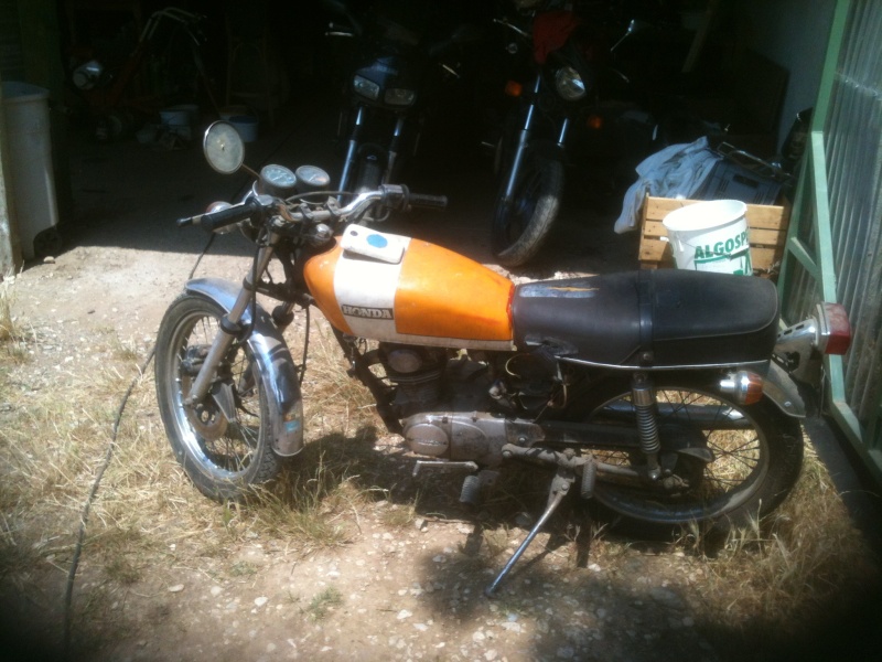

Bonjour à tous. Ca fait un moment que je parcours ce forum comme visiteur.. aujourd'hui, je m'inscris car j'ai besoin de la RT pour notre cbs de 1973.
? notre cbs ? Bah oui. On est plusieurs à habiter dans une coloc à chabeuil (26) et à vouloir remettre cette machine en route. Il faut dire qu'on est tous en admiration devant malgré de sérieuses traces d'usure à tous les étages. Des preuves en image !
Pour la partie cycle, tout se tient bien malgrés de la rouille un peu partout.
Coté moteur, c'est une autre histoire :
Les flotteurs du carbu sont rongés.. ansi qu'un peu de feraille du suport de gicleur principal
Le fil qui rejoint la bobine à l'antiparasite est sectionné
La moto fume trés blanc et nécessite clairement un réglage des culbus
Elle ne tiens pas du tout le ralenti et se met même parfois à s'emballer
La je part recharger la batterie en espérant quelle soit encore bonne et que ça résolve ma faible étincelle à la bougie. Sinon, j'imagine qu'il va falloir traîner autour des rupteurs..
Voilà un peu où on en est ! Mais à plusieurs .:: et maintenant avec vous ::. on devrais s'en sortir !

Sur tes photos , on a l'impression que tu n'as pas de filtre à air.
Sans le filtre tu vas avoir à régler correctement ta carburation.
As ru régler ton allumage ?
Il faut le faire avant de régler la carbu.
Pourquoi , dis tu que ton flotteur est inréglable ?
Quand le moteur s'emballe , vérifie que ce n'est pas ton boisseau qui se coince.

J'ai remis le filtre à air depuis la photo. L'allumage a été réglé par l'un d'entre nous.. je n'y était pas. La moto s'emballe sans accélérer ; le boisseaux ne serais donc pas le responsable... à mon sens. Les flotteurs ne sont pas réglables (précisément) car largement rongés de manière irrégulière.

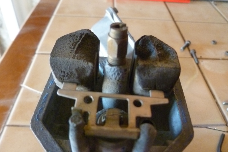

Essaye de nous mettre une photo de ton flotteur.
Pour régler la hauteur de cuve , il faut jouer sur la languette du flotteur.
En revanche , il ne faut pas que les flotteurs soient pércés.
Si l'essence entre dedans , la cuve va se remplir en permanence.

Les flotteurs ne sont pas les mêmes que ceux que j'ai vu sur le forum.. Ce sont 2 rectangle/pavé de mousse noire. Les 2 sont rongés et ont chacun une forme bizarre et différentes. J'essai d'envoyer une photo dés que je trouve un appareil.
Où puis-je trouver des nouveaux flotteur.. voir même un carbu complet ? Sur la moto, il s'agit d'un kehin pd.

Le carbu PD88E équipe certains modèles de CG125...

Si le moteur s'emballe tout seul, au ralenti, cela fait penser à une prise d'air à la pipe d'admission. Donc, s'assurer que le joint torique est bien en place, que carbu et pipe sont bien serrés. Pour vérifier, moteur au ralenti, tu asperges, avec un pinceau imbibé d'essence, la jonction pipe-carbu-culasse. Si le moteur accélère aussitôt, tu es renseigné.
Sinon, il faudrait s'assurer que l'allumage a été calé correctement et surtout que l'avance centrifuge ne grippe pas en demeurant en position d'avance.
En dernier ressort, voir le niveau de cuve ou qu'un gicleur ne se soit dévissé ou absent.
